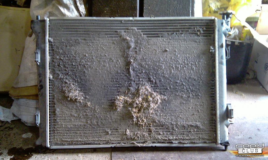

Грязный радиатор!

Это да...грязный немного :)wall
lemon
Август 11, 2011, 21:56:47 pm
Чистили без снятия.
Начал плохо климат работать,но на тот момент пробег был около 170 000 км,около 3 лет.
Продували компрессором с трубкой оба радиатора,потом еще помыли в легкую.Потом климат работал,как новый.

Август 09, 2011, 23:07:14 pm
Без снятия его прочистить не реально, т. к. их там два.
Dima_2008
Август 09, 2011, 23:05:45 pm
Пробег у машины 120 тыс. ей почти три года. Проблема начала выявляться следующим образом. Во время езды по городу в жару с климатом мотор нагревается до 110 градусов, автоматически вырубается кондиционер и пока машина не остынит до 90 он не включается, видимо есть какая-то защита от перегрева. Вот и решили проверить.

его же без снятия не почистишь? :)

достаточно 3 - 4 года,в зависимости от местности,ну и пробега
посмотрите свои радиаторы :) фонариком посветите между ними
у кого 3-ех летнее авто с пробегом мин 60т.км,то вы будете удивленны :)

не! это ж сколько лет вы не чистили и не глядели на него???

Это ж по каким дорогам Сeedика носило... :popcorn:

"тополиный пух, жара июнь...." как там мальчишки - интернейшенэл пели , вааще это надо делать одновременно с заменой салонного фильтра

а нах его снимать? я компрессором продувал не снимая, улетал не только пух с радиатора но и ваобще вся пыль с движка, результат был как после мойки=)

Из за этого плохо работал климат, машина перегревалась
