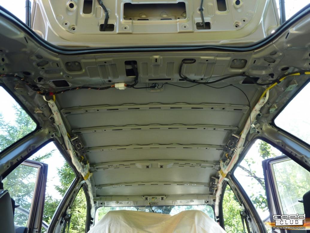

Шумка потолка
Описание: Отмытый потолок

Не знаю как там можно качественно за 750 рэ (как ты на драйве написал) и 1,5 часа сделать!? при этом не снимая крыши!?  У меня в тупую материалов ушло на 2500 р. и время не менее 4-5 часов. (отодрать, отмыть, приложить, прогреть, прикатать , проклеить акцент, аккуратно прикатать, проклеить сплен, аккуратно прикатать...) и это со снятым потолком, в удобной позе под музычку :)

я за 1-1,5 часа всё сделал и не снимая крыши!

дак я крышу раньше сделал чем ты написал:)))))
Sash3D
Август 11, 2011, 10:56:45 am
Я ж тебе на драйве расписал :)
Там разъемы у проводки на стойках около торпеды. Надо проводку с клипсами со стойки сдернуть разъемы отсоединить и вперед - крышу на улицу!
Я вообще не представляю, что там можно сделать, если ее не вынимать!?
я часа четурев удобной позе оттирал, лепил, грел, раскатывал, клеил - еслиб это надо было делать в дырку между потолком и крышей - я бы удавился...

Угу...
После шумки по крыше стучишь - и такой приятный глухой звук раздается... уммм КРАСОТА.
Ну и естественно теперь никаких капелек по крыше не слышно, раньше как барабан была :)

Вот он какой,голый Сид из нутри!

А я волосню аккуратно ацетоном снял, остался только слой клея - его растворителем тер, почаще меняя тряпочку.
За 1 - час уложился.
Сначала прям хотелось вибру повех этого клея прифигачить!
Но решил, что если для себя делаю - то надо делать на отлично!

эх. помнится тоже намучился волосню отдирать. а потом понял если медленно сдирать меньше гемора после.

Хорошо работа за клавой сидеть! руки вобше выше плечь не поднимаются!

согласен, чертовски неудобно эту волосню отмывать.. и руки устают быстро((

Я когда шумку клал, то заколебался его отмывать
