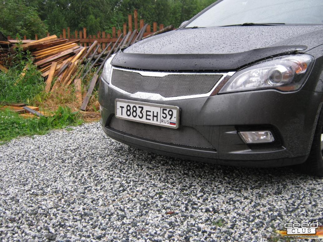

Я подумал..и решил..оставлю всё как есть и только затяну решетку (хром)...получилось окуительно!!!!Фотки выложу..

почему такое ощущение, что верхний угол верхней решетки (водительская сторона) выступает над хромированным пластиком?  8(

чёткая мухобоечка!  rulezz

Необычно смотрится)

четко выглядит

чё-то неочень...

плюсую, молодца!!!

Да нержавейка.

сетка нержавейка?

Абсолютно верно

да извени , но еще уточню, сетку ложил прямо по верх старой пластмассовой?(имею ввиду верхнюю)

сапсибо, буду сетку искать)))хочу черную))

Уточню. Нижнюю решетку я полностью снял, и вместо нее посавил сетку, а верхнюю сетку пришлось монтировать на решеку.

Сетку взял одну широкую за 800р. (хватило на низ и на верх). Мне кажется дорого, но не было времени искать в другом месте. Первоначально стоял вопрос о том, как снять передний бампер. Купил книгу "Пошаговый ремонт в фотографиях" от издательства Третий Рим (в родной книжке нет информации по снятию-установке бамперов). Когда снимал бампер боялся что-нибудь  оторвать, но все прошло успешно. И сначала не было никакого понятия каким образом я буду крепить сетку. Снял нижнюю решетку радитора и по месту вырезал ножнецами по металлу сетку. Крепил к фиксаторам и четырем болтам, на которые крепилась родная решетка. Вопрос встал когда надо было крепить верхнюю сетку, т.к. в верхней части бампер крепится к кузову непосредственно с помощью решетки (4 болта которые видно, когда открываешь капот) и вроде зацепиться было не за что. Я снял решетку с бампера, снял значок "КИА", снял серебристую окантовку. Положил решетку на ровную поверхность, приложил сетку, и начал вырезать ее по контуру (папа в этот момент держал сетку плотно прижав ее к решетке). Вырезал контур с запасом в 5мм по всему периметру, чтобы загнуть концы в борозду, куда крепиться серебристая окантовка. В итоге, когда ставишь окантовку на место, то получается что она защемляет сетку и за счет этого она держится. Пока вырезал сетку- исколол руки и весь перематькался. Работа заняла часа 2,5.

по чем сетка, и как крепил?

Сам сделал. Купил сеточку, снял бампер и вырезал по месту. Особенно пришлось повозиться с верхней частью.

о круто, где взял такую? и по чем если не секреи?
