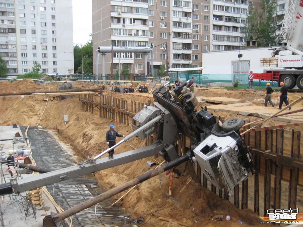

Описание: Крановщик в рубашке родился...

Жесть! В динамике это было наверное очень красиво.

Так ШПУНТ вроде на месте(или у меня обман зрения?) Если перегруз-так автоматика должна была сработать. АААААААААААА всё увидел другую фотку-подмыло действительно плиту(ну и проектировщики должны были шпунт повыше заложить(или строители косонули))

Косяк строителей со шпунтом + предшествующий этому жождь. Как следствие, пустоты + нарушения при установке крана, перегруза вроде не было.

Видно возможные нагрузки на бровку котлована проектировщики шпунта не учли...Или учли, но строители "накосячили"!
А может кран взял вес больше положенного...Короче, как всегда..)))

Вот так, обрушение призмы (грунта)

жесть.. это как надо было постараться??
