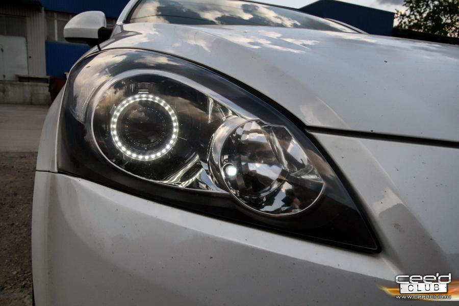

корректор работает
линза на приличном расстоянии от отражателя и маски

корректор как я понимаю уже не работает? Судя по фото линза очень близко к маске фары или это так кажется? Знакомый просто все мозги проел - поставь да поставь... Я его к би хелле склоняю,но он жмот :)
Вот и хотелось бы реально узнать,с чем придется столкнуться. А то начнется потом - сними да сними %)

а по другому линзу не поствить

ага, а стекло с феном зачем снимать?ото не совсем понял...(
sta/s2z
Июль 02, 2011, 11:20:18 am
Там ничего особо сложного, просто гемморой
нужно аккуратно, с феном, снять стекло (предварительно несколько винтов выкрутить не забыть)
после чего линза встает в штатное место под лампу H7 и фиксируется своим крепежом (штатный зажим под лампу снимается)
по проводке - протяжка дело техническое, подключение - в комплекте есть блок, который всем рулит, ему надо подать минус, плюс ближнего и плюс дальнего

расскажи плиз про ход работы если конечно сам делал...
ото отдавать куда то не охото, а сам бы попробывал...))
