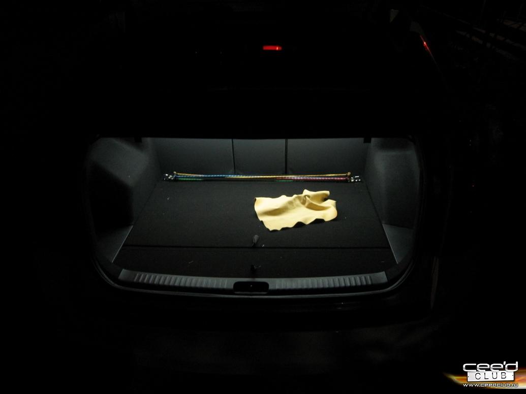

Описание: Светодиодная лента наклеена на перекладину шторки, запитанна от штатной подсветки.

2ShamaniX ты видимо постоянно с пустым багажником ездишь =)
Зачетная идея!

Непонятно мне,зачем всё это надо..и так всё видно с родной лампой)

Лента приклеена на перекладину, с одного конца ленты припаян разьём, отчпокнул, и снимай перекладину, хоть цать раз на дню, не отклеивая ленты, усё продумано ;)

так перекладину же периодически снимаешь а как быть с лентой?
нипанятно

Светодиодная лента SMD 3528 60LED 12V, они идут на катушках, продаются в магазинах радиодеталей или там где электрикой торгуют, размерностей море, где то почаще диоды, где то пореже, с белой подложкой, герметичные, короче для любых задумок :)
Клеющая основа 3М, держит хорошо, но кончики лучше клеевым пистолетом прихватить, у меня там разьёмчик стоит, что бы шторку снять можно было.

А какая конкретно лента? Если остались данные о марке-производителе...

Самоделка конечно, причем работы на 20-30 минут, и разбирать поминимому, 3 болта открутить всего.

штатной такой не бывает!

Штатная???? или замутил???
