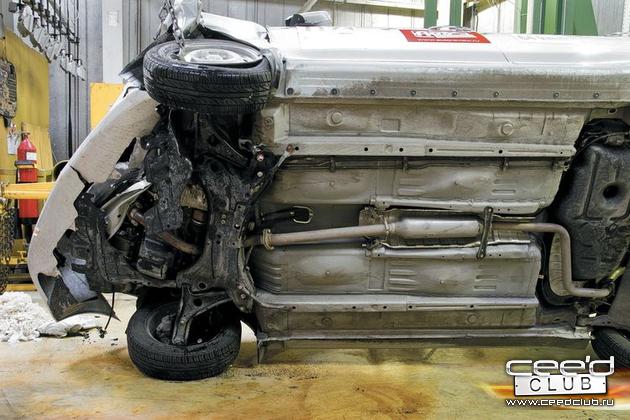

Описание: Рылся в фотках и надыбил ,написано что сид ,но фиг его знает,вроде краш тест

всем кто писал что это сид двойки)
как будто свою машину снизу не видели
RITMMM
Май 20, 2011, 08:59:50 am
какая Кама-это мишка родная
утро а ты уже того
так яж и говорю-откуда на китайцэ Кама))))

http://www.autoreview.ru/_archive/section/detail.php?ELEMENT_ID=71743&SECTION_ID=2048

))) Это Geely MK - Авторевю №10 (450), 2010

Шины Кама Евро :) эта приора :)

kolyu4kin, по поводу суппорта: присмотрись... вывернуло...
vdv_rom
Май 20, 2011, 01:41:58 am
А сдаётся мне, что СИД. Я его снизу неоднократно видал... :-) Просто это технологический вариант, а не прилизанный для продажи. И с выхлопом - там где надь (у меня так), а зеркало мы видим "вид снизу" - вот вам и кажется, что не СИД...

да,это не сееd однозначно! Даже тем,кто не видел сееd снизу,достаточно взглянуть на переднее колесо. С какой стороны по ходу движения расположен тормоз.суппорт? Спереди! А на сееd?! :)

Да вы на зеркала посмотрите. Точно не сидовские.
И юбка о бампера нигде не валяется...
Кто же ты, перевертышь?

I30 такой же снизу как и Сид.
Этот передними рычагами и баком похож на Соляриса, но выхлоп впереди двигателя "неправильный". Такой у Беток и Альф двигателей Хендай-Киа, а на Солярисы такие не ставят. Может это и не Хендай-Киа вообще.

Наверно это I30

Вот настоящий Сид снизу. Мой  :)
Выхлоп изгибается только в горизонтальной плоскости.

Бак у Сидов квадратный. Это раз.
Выхлоп от гофры и до заднего бампера сделан неразъемным, единой деталью. На фотке в районе бака видно соединение труб.
Это точно не Сид.

разве глушак огибает поддон??не помню такого(но могу ошибаться)

А глушак не справа? :))) А сзади точно не балка:)

Это не Сид. Выхлопная не та. Резонатор не той формы. Бензобак не той формы тоже, а глушитель должен быть справа от него. Задняя подвеска тоже не наша. Походу на фотке сзади балка, а не независимая подвеска.

100% сид, и труба так идет и днище его и форма бака. просто пыльников пластиковых не ставили (нах они нужны при краш-тесте) а при снятых пыльниках сидовское днище так и выглядет.

Ктож будет пластиковые накладки ставить на краш тест

это не СИИД

что то не похож на Сид- пороги у Сида не такие-заглушки не стоят!тормозные трубки закрыты пластиком,да вроде и выхлопная труба не так идёт!

Не кажется, а точно с краша. Ангар, лейбл, компановка днища. Поверю, что краш и это СИИД
