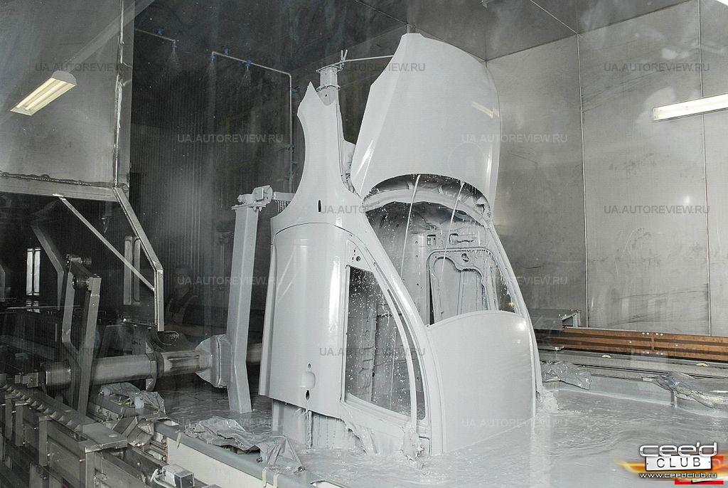

Оцинковка если и есть то оч. херовая. Даже от сколов (не только капот) начинает ржаветь точками.
MIK
Февраль 14, 2011, 19:04:42 pm
Не заморачивайтесь, это только у Вис'а без грунта))
У всех остальных с грунтом)) И не оцинковка это))
Timon
Февраль 14, 2011, 19:02:28 pm
У меня под всеми сколами грунт вроде.
nixon
Февраль 14, 2011, 18:50:33 pm
Вис: сколько лет машине то?как часто зимой мыл машину?
Вис
Февраль 14, 2011, 17:49:37 pm
показуха...убедился, что кузов у нас не оцинкован и не грунтован..грунтовка присутствует только на капоте. По всему кузову проявились рыжие точки...с небольшими отшелушиванием....как кратерки..цвет машины белый....под краской голимый металл......

А разве лист не на металлургических заводах оцинковывают? И уже оцинкованый лист идёт на штамповку. Это похоже на катафорезное грунтование.

Это как раз именно оцинковка. В ванную опущены проводники... Я просто на заводе работаю)

Грунт наносят.

Мне тоже кажется что это грунт

гальваническая обработка

грунтование конечно, какая нафег оцинковка))))

+1. оцинковка разве не электролизом наносится?

Скорее грунтование.
