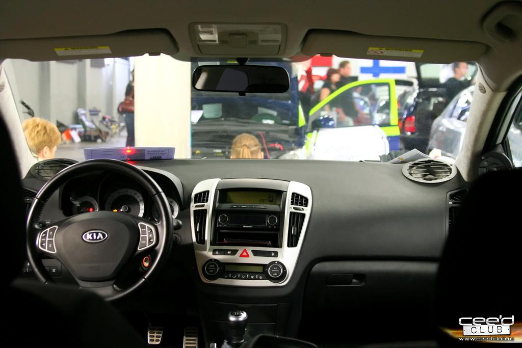

интерьер
25
Описание: торпедо
Размер файла: 180.71kb
Высота: 683 Ширина: 1024
Закачана: sta/s2z at Октябрь 13, 2010, 01:15:21 am

Кстати по поводу торпеды, я например просто тащусь от материала, напоминает карбон. rulezz

Речь о звуке безопасном) Где нехватает средних частот так это на задних дверях по моему, лучше бы B) там поменять.

На самом деле я с Игорем Геннадьевичем согласен.
Авария длится 1.2 секунды максимум. Подушка стреляет 0.2-0.3 сек. Передвижение головы с ремнем и встречной подушки расчитано из преднатяжителей. Другими словами получаем польше g! Чем больше скорость - тем больше g на котелок.
Закрывать стандарт подушки это плохо в любом случае.
Если серьезно КПК (мобила, GPS приемник), при аварии расположенный присоской на стекле, пробивает лобешник. А вот зеркало даже не слетает со стекла! Все же просчитано!

Грамотное расположение мида и вч. Так их и надо))))

Игорь Геннадьевич
снимите вашу торпеду и посмотрите, где стоит подушка :)
там для ее раскрытия сделаны пластиковые "послабления" в каркасе.
Сила выстреливания пиропатрона расчитана на разрыв только штатного винила (он остался под кожей), который является синтетическим и тянется и рвется легко. Кожа же более толстый и крепкий материал, поэтому в районе слабины пластика тонким лезвием были сделаны очень неглубокие надрезы, для создания "слабого места" при выстреливании подушки. С наружней стороны кожы это не видно.

Ты хоть раз видел как выстреливает подушка и откуда
Да ни дай боже...
а "подрезанная" кожа...вам бы в лучшие тюнинг ателье. они до того ещё не доросли.

Раз кожа подрезана, тогда я за вас спокоен :D beer

на самом деле - шикарная работа rulezz камменты некоторых "товарищей" откровенно радуют :D

с подушкой все нормально, кожа чуть подрезана с внутренней стороны в ее районе
а стоечки не заляпаны, они в алькантаре непричесанной

хорошее сочетание правильного роста рук из нужного места и дизайнерской задумки rulezz

Действительно, какие меры приняты для свободного раскрытия подушки? ослабление кожи? 8(
В других авто видел, что сделан специально шов ослабленный в месте раскрытия.

как буде работать подушка пассажира?
Ты хоть раз видел как выстреливает подушка и откуда B) Вот так и будет!!!

может и звучание выиграло, но вид конечно ужасный, может решоточку сменить на более мелкую?
а боковые стойки светлые как заляпали то!

коменты ппц...
все классно сделано, эх послушать бы как звучит))

да ладно стебаться.....работа проделана колоссальная....да и звучит наверное отлично....никого нах не слушайте.....эксклюзив так сказать причем не бюджетный!

торпедо обтянуто кожей заказчика? %)

нормально, чем перетягивали панель?

ИМХО, колхоз!

Как-то грубовато.
