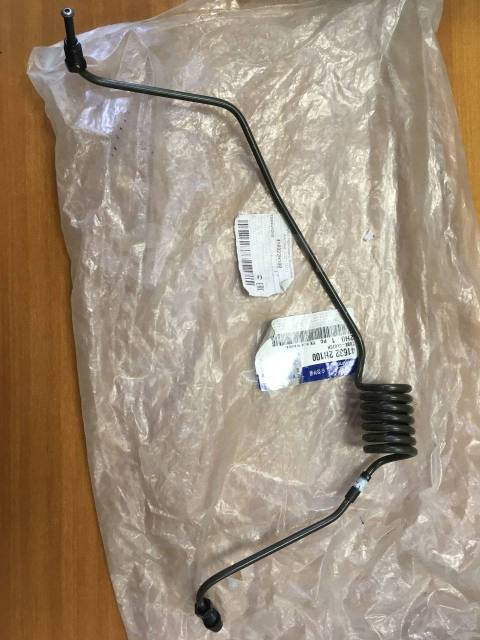

Сегодня поставил  Valeo PM C72. Идёт со шлангом, есть спиленый логотип хюндай. При снятии ни в какую не вытаскивалась трубка 41631 2H100 к главному цилиндру сцепления. Пришлось её откусить и вытащить всю магистраль, которая начинается под аккумулятором и заканчивается регулятором давления. На земле открутил остатки трубки которую откусил с регулятора давления. Соотвтсвенно трубку 41631-2H100 купил заранее. В общем всё собрал, прокачал, всё работает. Но появилась новая проблема: стала подтекать трубка, которая идёт от регулятора давления к шлангу под аккумулятором. Подтекает в месте крепления к регулятору давления. И самое интересное, что система крепления этой трубки к регулятору такая же как к главному цилиндру сцепления: латунный штуцер с резинкой и всё это дело крепиться стопорком в виде п-образной скрепки. В общем трубка стала проворачиваться в штуцере этом и оттуда подтекает. Тут естественно только замена этой самой трубки. Ценник гуманный 700рублей. Но есть одно но! По каталогу идёт трубка, которая имеет обычный штуцер с завальцовкой. Стал смотреть номер регулятора давления и по картинкам видно, что у него так-же с двух сторон резьбовые соединения. Никакой прорези под стопор. Выходит что с завода ставили сначала со стопором, а потом стали делать с резьбой? Кто-то может посмотреть как у вас это место сделано?

Нужно по ВИН смотреть. У меня например - регулятор с двумя резьбами и трубка по ВИН идёт 416322H050
Бензин, на сколько я понимаю? У меня по вин идёт: 416322H100. Из того, что смог найти в интернете по фото видно, что у неё с двух сторон штуцера. Но по факту стоит с одной штуцер на ключ - 11, с другой латунный фитинг с резинкой.
Типа такой?
https://avtomobil174.ru/hyundai-hunday/hyundai-i30-2007-2012-hunday-ay-30/transmissiya/trubka-scepleniya-hyundai-i30-2007-2012-hunday-ay-30/

Типа такой?
Да, концы такие.

« Ответ #11 : Июль 28, 2020, 20:33:53 pm »
Да, концы такие.
Тогда самое простое решение, это заменить на старой трубке резиновое кольцо.
