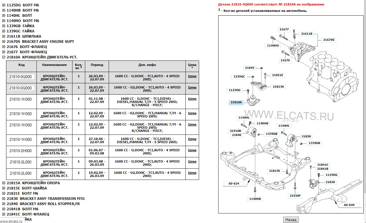

Здравствуйте. Сегодня на сервисе приговорили к замене подушки двигателя - левую и заднюю. Скажите, кто знает и сталкивался, у дизеля и бензина опоры одинаковые? Есть ли подушки, которые подойдут от хюндаев?
это вряд ли
конечно, есть. они одинаковые, при условии что это I30 [JD] или ELANTRA [JD] crdi
« Последнее редактирование: Июль 21, 2017, 00:01:09 am от Stormbringer »

Объясните пожалуйста, в каталоге (на вид) одинаковые, но разные номера опор. На сид идёт 21810-1h300 и стоит порядка 8000, а номер 21810-0Q000 стоит 3500. Отличия есть в них?

« Ответ #5 : Июль 21, 2017, 00:27:55 am »
левую и заднюю
совсем запутали. 21810-1h300 и 21810-0Q000 правые опоры.
про отличия не скажу, и никто не скажет, думаю.
21810-0Q000 на автоматы ставилась. какая то мелочь отличает, может что-то с крепежом колхозить придётся (рассверлить, подпилить)
если пойти логическим путём, малозначительные различия в характеристиках возможны.

Да, правая, решил заменить и её) В общем получается, что (по мнению экзиста) 21810-0Q000, а точнее в параметрах по её заменителям сказано - kia( все только бензиновые), а по хюндаям - i30 хэтчбек (FD)   1.6 CRDi [D4FB] 116 л.с. Дизель 2007 - 2011.

« Ответ #7 : Июль 21, 2017, 06:42:34 am »
Должны быть одинаковыми. Забейте еще этот номер в автодоке .

« Ответ #8 : Июль 21, 2017, 12:37:47 pm »
Правая опора на 99% у всех одинаковая.
Себе на 2.0 ставил тоже 218100Q000
На снятой с машины номер немного другой выбит, но визуально никаких отличий нет и по номеру с детали нет нигде в наличии.

« Ответ #9 : Июль 21, 2017, 15:25:00 pm »
По задней аналогов не знаете на дизель?

« Ответ #10 : Июль 21, 2017, 19:02:14 pm »
сайлентблок есть отдельно. если FEBEST не вызывает отвращения, то вот номер KMBCDMTRR
здесь выдаёт http://at92.ru/index.php?route=product/search&filter_name=%20%2021930%201H100
я бы перепроверил
на emex.ru есть одна оригинальная не дорого, закажите, может придёт

« Ответ #11 : Июль 21, 2017, 23:09:44 pm »
Фебест крайне не советую…

« Ответ #12 : Июль 21, 2017, 23:27:53 pm »
На 2.0 да, на 1,6 бензин крайне сомневаюсь!

« Ответ #13 : Июль 22, 2017, 00:30:26 am »

« Ответ #14 : Июль 22, 2017, 01:09:55 am »
А на дизель?
Алекс007 имел в виду, что на бензин 2.0 и дизель 1.6 одинаковые опоры. Сомневается, что на бензине 1.6 такая же.  :)
