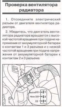

 Уровень в бачке ОЖ меняется на горячую? Если нет: промыть, понажимать крышку радиатора. ( лучше заменить)
Промониторить температуру ОЖ OBDой. Стрелка на приборке статичная и покажет только конкретный перегрев.
Если есть желание покрутить карлсона на разных режимах вот распиновка:
« Последнее редактирование: Июнь 13, 2017, 10:43:01 am от Номов »

проверили сканером. обе скорости включаются. вообем буду мыть радиаторы
