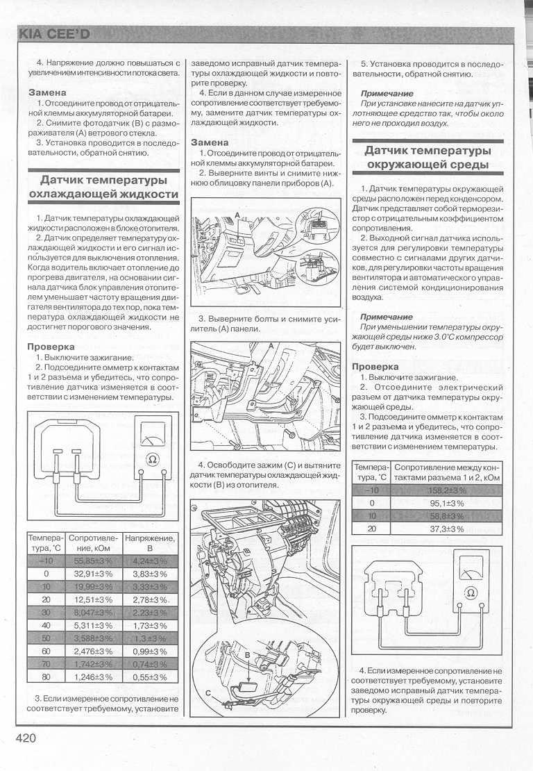

Подниму тему. Сид 2008 года. Климат выдаёт ошибки 15 и 20. Если с 20 всё понятно, то описание ошибки 15 нигде не нашёл. Кто-нибудь сталкивался с ошибкой 15?
Вот в яндексе нашол, пишет обрыв датчика температуры воды, тольковроде на сиде в климатической системе нет такого

Проблему с ошибкой 20 решил всем известным способом с десятым моторчиком, добраться до датчика температуры воды казалось достаточно проблематично. Так что решение оставил до следующего лета, когда буду снимать панель для приклеивания отходящей накладки.

« Ответ #682 : Февраль 13, 2019, 06:51:35 am »
Народ подскажите по 15 ошибке климата,  где стоит этот датчик температуры воды?  Весь инет излазил  не могу найти

« Ответ #683 : Февраль 13, 2019, 06:53:31 am »
Может имеется ввиду температуры антифриза, то на двигателе

« Ответ #684 : Февраль 13, 2019, 11:59:58 am »
Я так думаю если бы имелось в виду датчик температуры двигателя то на панели приборов при его неисправности он температуру бы не показывал,  а в моем случае на приборке все работает,  а климат при самодиагностики показывает иногда 15 ошибку,  и он не адекватно работает в холодную погоду в режиме avto

« Ответ #685 : Февраль 13, 2019, 14:08:00 pm »
Ну показания скорее всего климат берет не с датчика а с мозгов
Надо по компьютеру посмотреть данные по климату и посмотреть какой датчик врет

« Ответ #687 : Май 21, 2019, 07:05:15 am »
Ну как там у тебя, нашёл причину?
Я нашёл книгу по ремонту, в ней хорошо написано про этот датчик и как его проверить.
Кем бы ты ни был - мир тебе и свет

« Ответ #688 : Ноябрь 09, 2020, 07:34:05 am »
Отпишусь по ошибке 15. Поменял датчик температуры ОЖ в отопителе 972671H000, взял б/у на евроавто, ошибка ушла.
