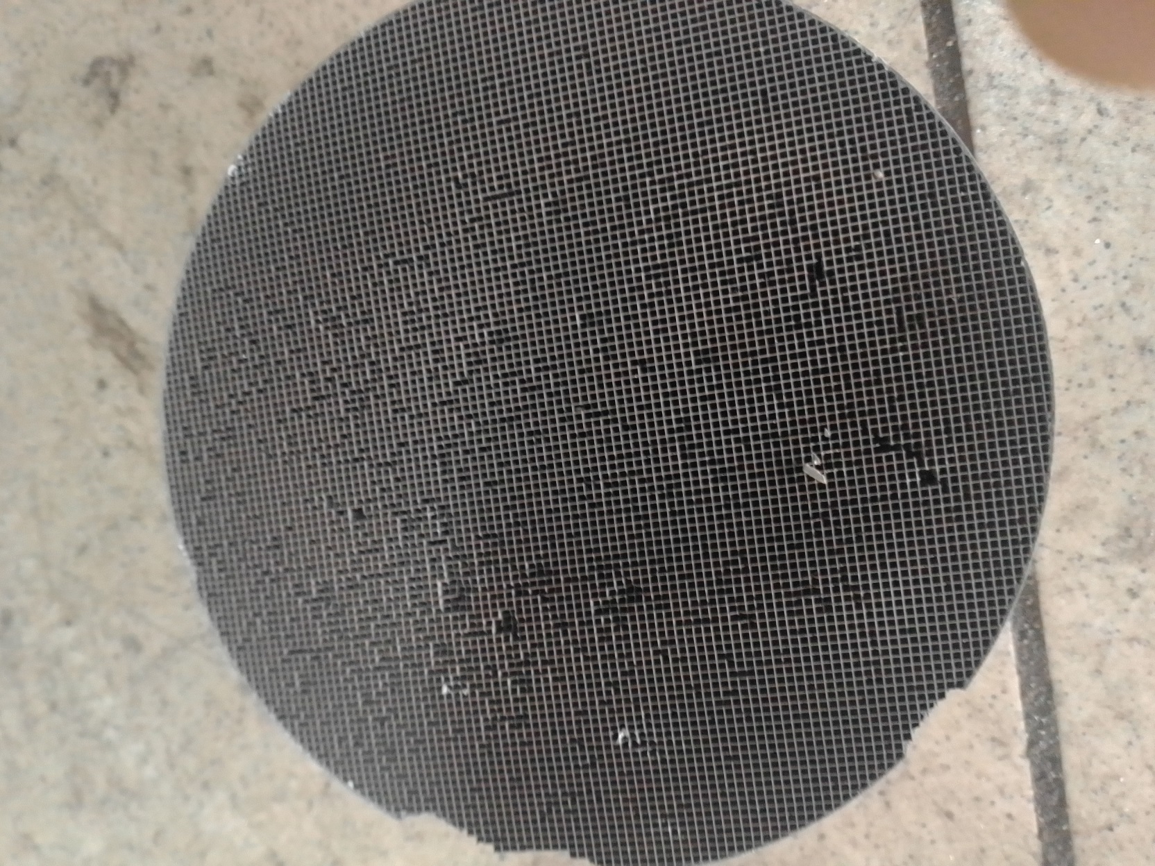

Надо, конечно, как то собраться, вывернуть первую лямбду и глянуть как он (кат) там себя чувствует.
muggsy
  • Hero Member
  • Russian Federation Мск и МО
    ODO 85000 km
  • Оффлайн Оффлайн
  • Сообщений: 713
  • Благодарности
    -Выданные: 4
    -Полученные: 1
« Ответ #897 : Май 22, 2020, 22:17:26 pm »
95м заправлял может раз в год, а то и реже, за все время и за все 95 тысяч
У меня с точностью до наоборот.
Если соберешься, сделай фотки. Я почему-то забыл это сделать...

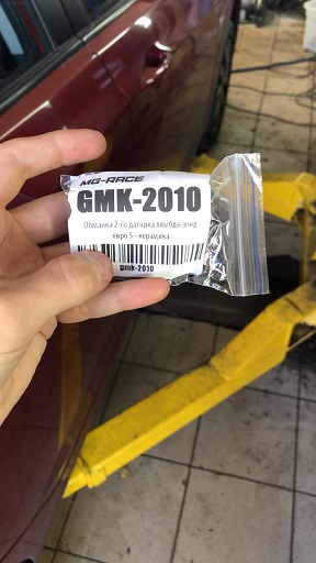

« Ответ #898 : Октябрь 02, 2020, 19:23:06 pm »
Решил удалить у себя катализатор,Сид JD,1.6,2017 г.в. долго сомневался, но решился и по ходу -не зря.
 До удаления, прошился прошивкой Паулюса,под ЕВРО 5.Пару часов ожидания,и машину уже завел. Вставили пламегаситель,
обманку(на пакете обозначено ЕВРО 5).
Поехала намного резвее. Под ЕВРО 2,пока прошивать не буду.
Сам работаю мотористом и перебрать мотор не проблема, но видя поток свежих по годам машин на ремонт,
 решил не испытывать судьбу. Причина порчи ката на таком пробеге, скорее всего в его качестве.
(сугубо мое мнение).
