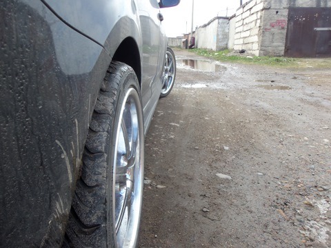

с чего вы взяли что шоркать будут? я в прошлом сезоне отъездил на 16 дисках с 35 вылетом и резиной 215/55/16 ничего не шоркало
Добавлено позже: Май 15, 2014, 17:06:47 pm
Зачем?
Типа вот авто чистое не запачканное а вон там лужа по которой я проехал
и на фото машина после проезда по гаражам после дождя, сами понимаете, что дороги там далеко не ровные

Вылет у меня на восемнашках 38,на 16 35 был,ничего не шоркало,но меньше уже нельзя,резина 225/40 или 45/18 с таким вылетом и 215/55/16, шире будут немного задевать локеры, проверено на себе, хоть сейчас у меня стоят 235/40/18, аналоги можно смотреть по шинному калькулятору

нормально ведет себя, тут фотки нереально выкладывать, они на драйве
Добавлено позже: Май 16, 2014, 13:33:56 pm
Добавлено позже: [time]Май 16, 2014, 13:30:21 [/time]
http://www.drive2.ru/l/3546782/,нати
