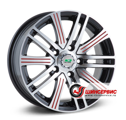

Друзья!
Может кто-нибудь сказать что-нибудь про диски Nitro?
Нравятся мне вот такие дисочки, но перелопатив все темы, не нашел чтобы кто-либо юзал этого производителя...напрягает... 8[
