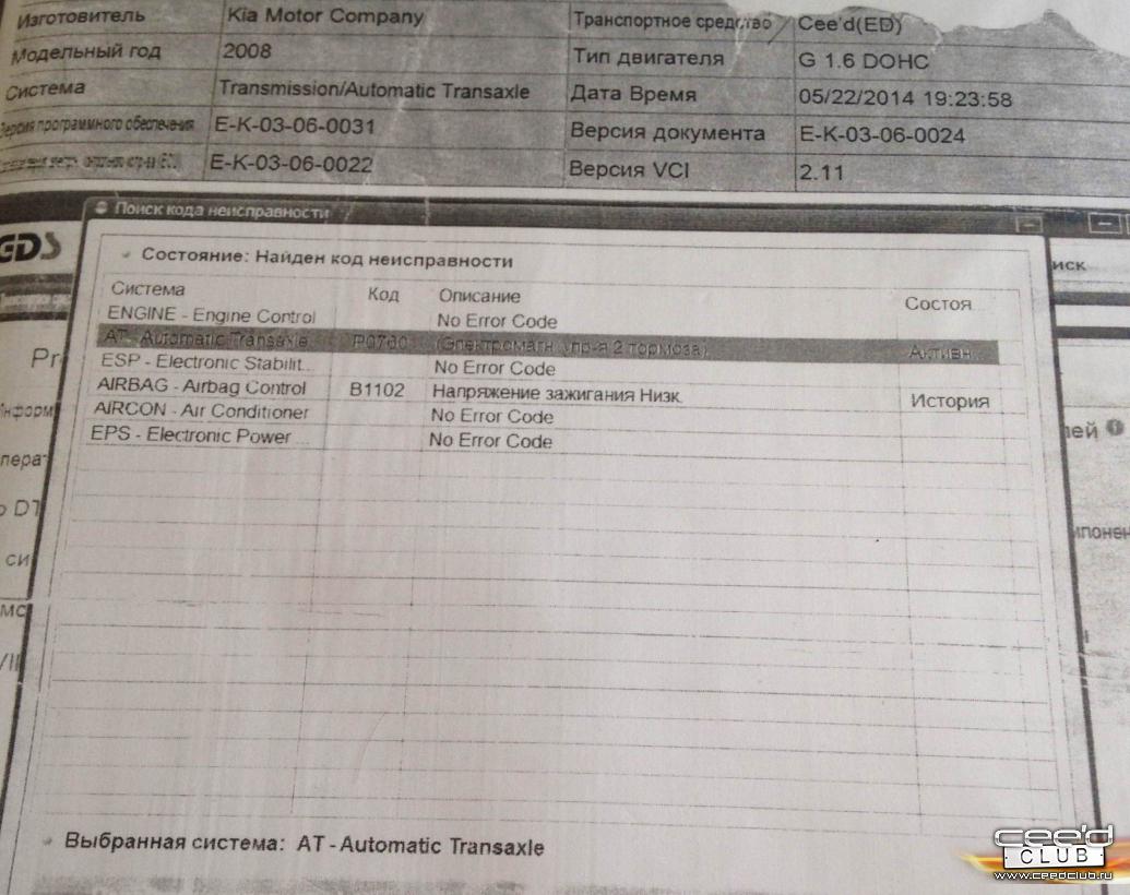

« Ответ #12 : Июль 15, 2014, 14:06:39 pm »
У меня все те же симптомы, компдиагностика показала вот что:

« Ответ #13 : Август 11, 2014, 02:04:26 am »
Я конечно не эксперт по комп диагностике, но судя по записям у вас низкое напряжение на подушке и якобы! проблема с АКПП и диагностировали только трансмиссию,а вам нужно съездить отдельно на диагностику кислородного датчика (лямда-зонд) для определения обогащения смеси кислородом и адекватной его реакции на нажатия на педаль газа при холостых оборотах. Сервису гораздо выгоднее вам "починить" акпп за 30-50тр, чем менять датчик за 2000р - я бы насторожился при таком амбициозном подходе к ремонту  :)
В моем случае диагностировали всю систему, не отдельный узел и сразу выпали ошибки O2 датчика.
Тест выглядит почти как кардиограмма человека, при нажатии на педаль дает кривую вверх затем спадает и так при каждом прикосновении на педаль на холостых оборотах. Верхний датчик и нижний, 2 графика они между собой взаимосвязаны.
