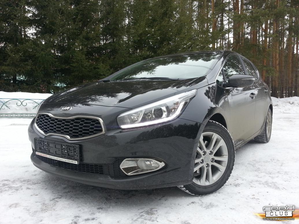

Просьба поделиться словацким вином, у кого комплектация с ресничками...в ЛС.
ЗЫ хетч или сарай.
Спасибо.

Какая лампа стоит в таких ПТФ ?
