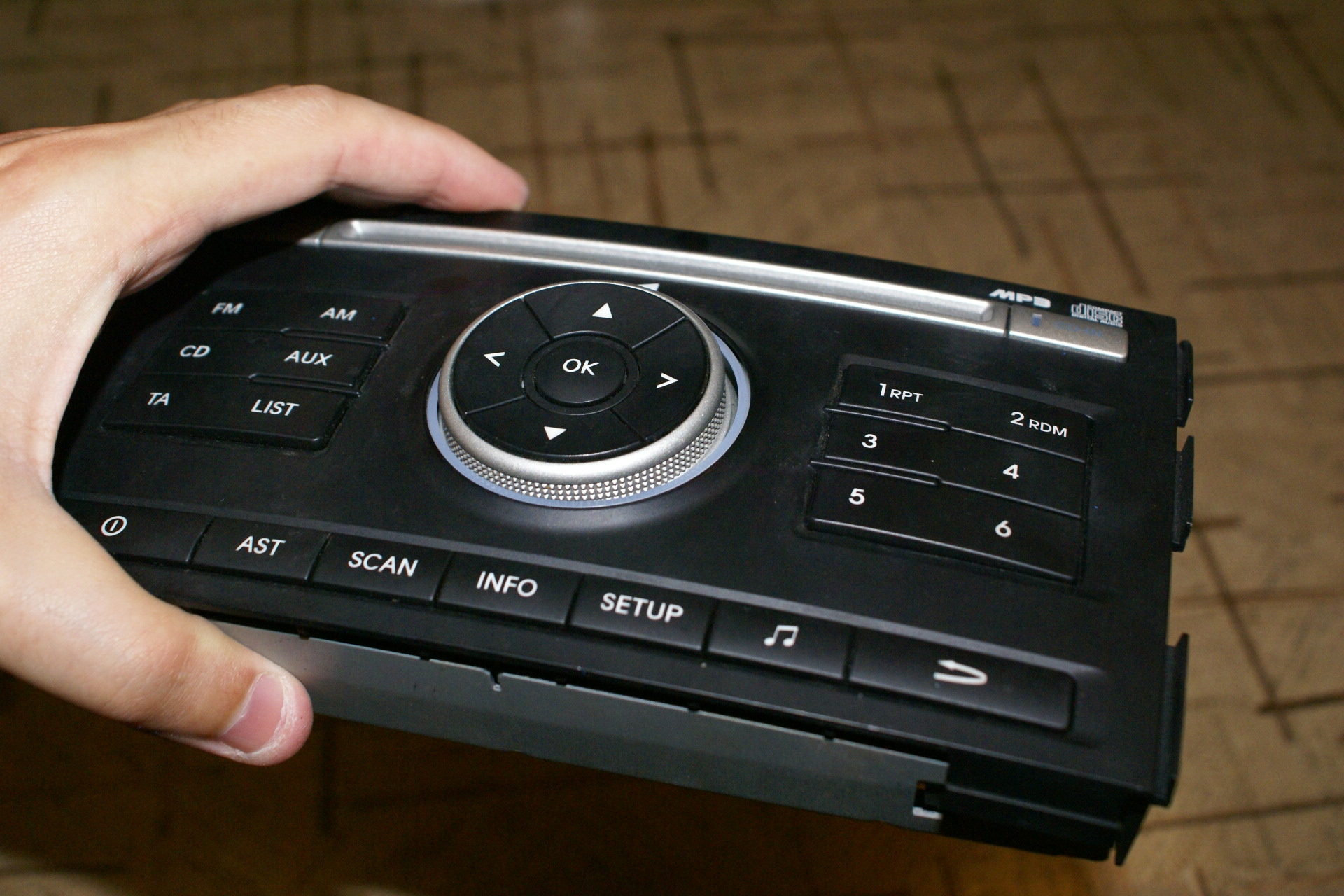

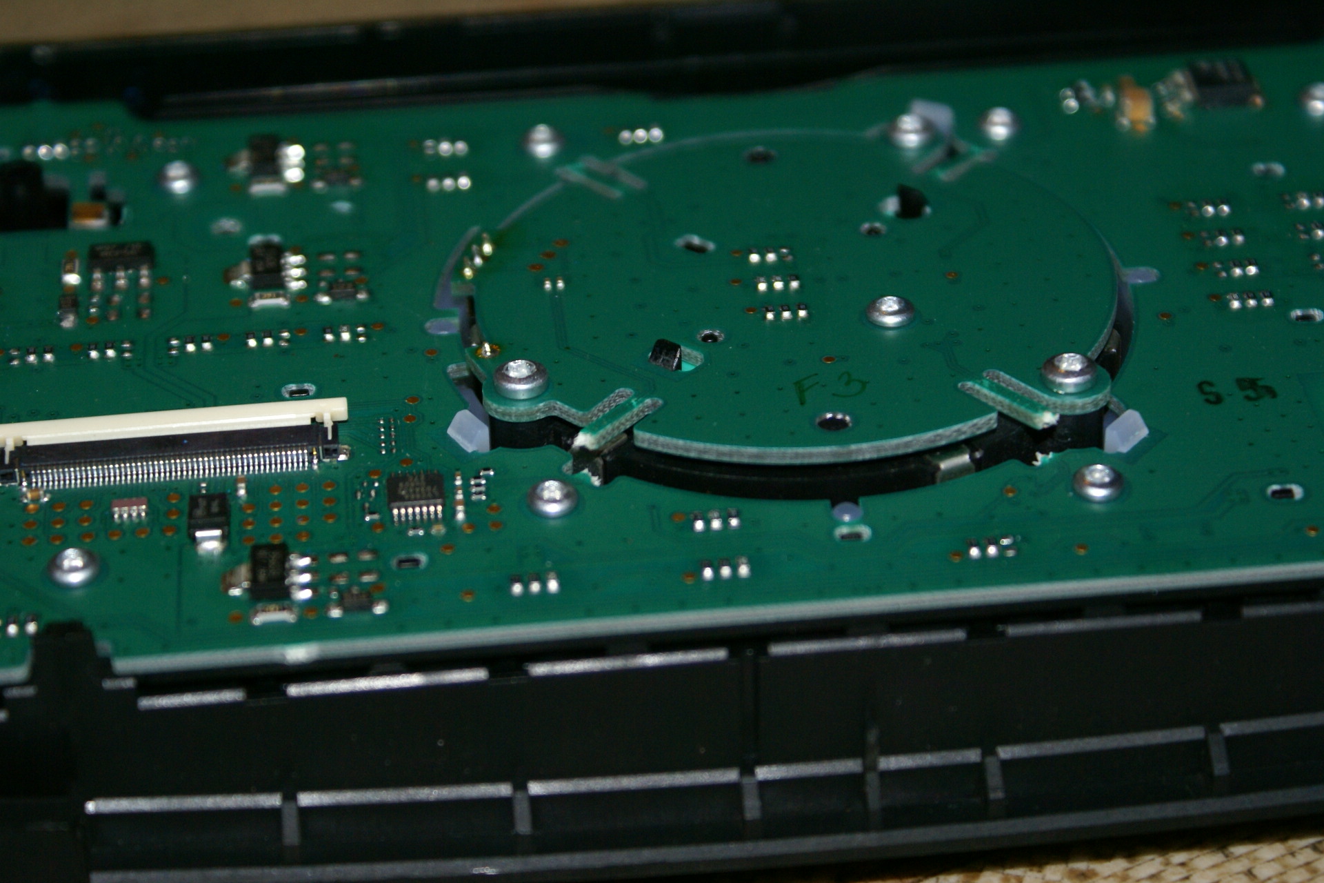

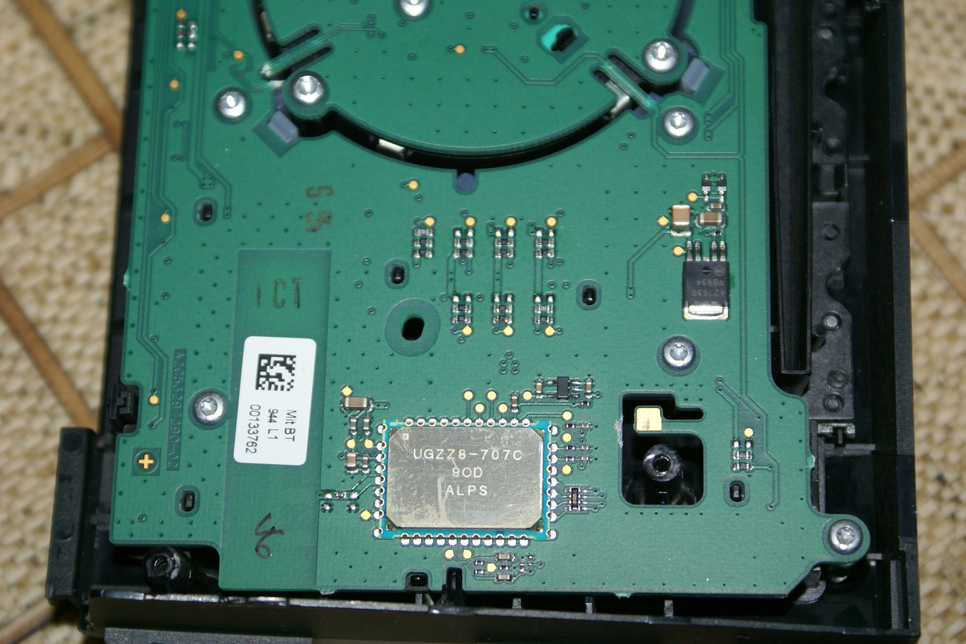

Продолжаю рассказывать о своём горе)) разобрал магнитолу, снял лицевую панель, понял, что восстановить её вариантов нет, необходимо менять целую плату, которая, кстати, и содержит тот самый всем нам необходимый модуль bluetooth. Ниже привожу фотографии с повреждениями, может кому интересно будет.
ЗЫ если кому-нибудь понадобятся запчасти к штатной магнитоле, прошу обращаться в личку :D
Здесь видны повреждения печатной платы:
А вот и сам модуль:
Кстати, если есть кулибины, думаю, его можно перепаять в нашу штатную балалайку, но сам бы я за такое не взялся, руки вроде из правильного места растут, но здесь уж слишком ювелирная работа...

Если всё дело в двух сломанных лепестках, то восстановить попробовать можно. Тонкими проводками можно восстановить порванные дорожки, их там не так и много. Подпаять проводки можно у монтажных втулок порванных дорожек. Это если конечно плата не многослойная. Но попробовать можно.
Сами лепестки зафиксировать клеем, а то регулятором можно опять всё порвать, или регулятор не трогать.

Если сам не хочешь паять, обратись в мастерскую по ремонту мобильников. Они вроде могут запаять.
