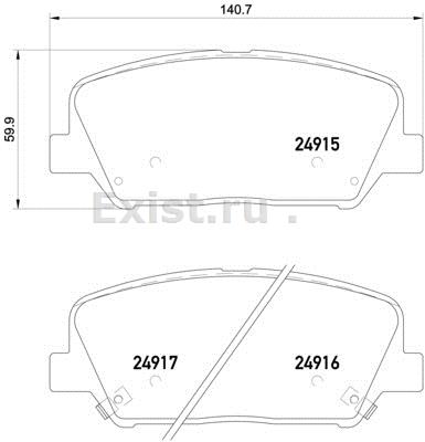

Добрый день, уважаемые!
Прошу подсказать, чем отличаются колодки передние от рестайл и дорестайл.
У меня машина рестайл 2016 модельный год. 16ые.
Подскажите, пожалуйста, хорошие аналоги с номерами на рестайл.
Никак не могу найти проверенные номера аналогов.
Буду очень благодарен!

Вот какие изменения...
Колодки тормозные передние (16 диаметр): 58101A6A20 , рестайлинг 2016 модельного года 58101A6A70
Бери такие, выбора особо то нет...

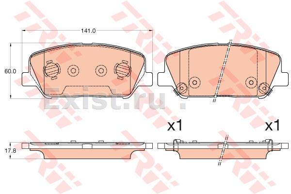

И какие конкретно изменения? Судя по размерам, в этом изменений нет. Или в цифрах каталожного номера только отличия?
ну да + - 0.2 мм это не считается. и те и те подойдут..
то есть Вы считаете не париться и взять колодки на дорестайл?
мне то же кажется что 2 мм это погрешность в данном случае... но рисковать все равно несколько стремно.

какой грех? я поставил колодки от мохам. они шире. и перекрывают большую часть диска..
единственное на новые диски надо)
Тоже брал шире и их клинело в пружинах...нах надо...
почему клинило?  шире в высоты..
https://www.drive2.ru/l/473923597505659125/
шире в длину...до 15 года ширина колодки 141, после 140,7....
