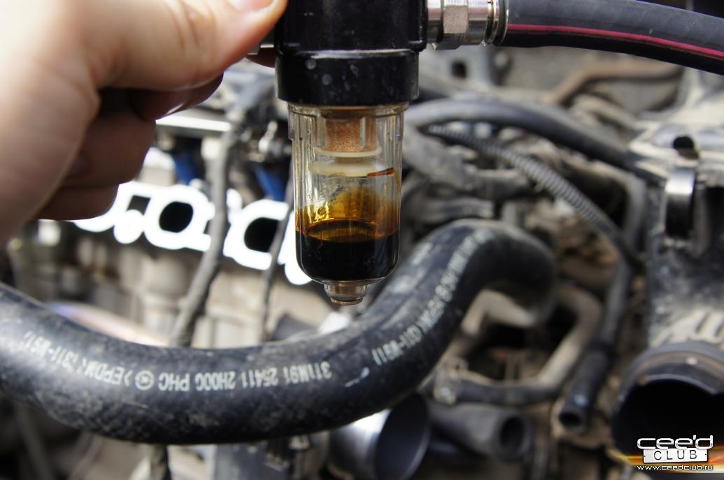

Простите а где вы видели фото ??? ,очь хочется посмотреть!
Это про эту фотку наверно речь идёт, из темы Плавают обороты ХХ на горячую. ))

PIW2004  как опыты продолжаются? сделай общую фотку, где ты его разместил..
Щас он болтается на шланге, пока не придумал куда его приделать, так, что бы он был ниже выхода из клапанной крышки и приэтом не мешал, пока использовал маленький, он хорошо вписывался.
Но толи он маленький по объёму пропускаемого воздуха, толи дешевый, не столь качесвенный, после него чутка масла таки пролетало.
Поэтому поставил следующего размера AF-80, у этого "чистящий" элемент (При прохождении через который масло конденсируется в капельки и стекает) более мелкого калибра, и проходные сечения побольше, но он габаритами больше и несовсем понятно, как его закрепить :(
Думаю придётся раскошелиться на Camozzi, у них и качество выше и крепёж есть, но и стоят не 350р...

Судя по фото, это фильтр пневматический да еще и кЕтай. Пару фитингов цанг (можно было в крутить сразу елочку и надеть шланг а не тот огород что там. Но может другого не было я не знаю)

Всю тему ( аж 2 страницы) перелопатил, но так и не нашел- как обзывается данный девайс
Плохо смотрели ;)
AF-80 если погуглить со словоми Влагоотделитель, Маслоотделитель, Влагомасло отделитель выдаст картинки с сим девайсом ;)
А маленький с маркировкой AF-80M идёт.
Вы обсалютно правы Ссэр, цэ кЕтайски фильтр для пневматики, почему и было написанно, что подумываю о установки Camozzi ;) Насчёт фитингов, и снова Ваша правда, воял из того, что было под ругой  :D
один сказал что с наступлением холодов снимает его, т.к замерзает он зимой и приплыли
Насколько показало время его использования, пусть не очень долгое, воды там не образуется, только масло, из чего сделал для себя вывод, что бы оно замёрзло и при этом разорвало колбу, нужен хороший объём этого самого масла в этой колбе и хороший минус (напоминаю, воды там нет) что весьма сомнительно намой взгляд, при -30 ну загустеет масло в колбе и шут сним...
Насчёт проходимости газов, условный проход у фильтра 1/4", принцип действия таков, воздух входит в корпус, ударяется о специальные лопатки и тем самым направляется по стенкам по спирали, в этот момент происходит отделение масла основного, грубо говоря Оседает на стенках, далее воздух с оставшимися парами масла поднимается вверх, где натыкается на фильтрующий элемент (золотистая вставка металлическая, у Камоцци полимерный элемент) суть работы которого заключается не в прямой фильтрации воздуха, а в конденсировании паров из воздуха, когда микроскопические капельки проходя через лабиринты элемента и соединяются в более крупные и стекают вниз, а внутрь элемента проходит уже только воздух, может корявинько, но кому интересно может почитать, как работает Коалесцентный фильтр ;)
Из чего следует, раз там нет воды, а масло, после остановки двигателя стекёт вниз (под капотом то еще жарко) то сам фильтрующий элемент будет достаточно чист, что бы пропустить картерные газы при холодном старте, причем при холодном, они врятли будут Так сильно насыщены маслом.
Всё ИМХО и требует проверки :)
