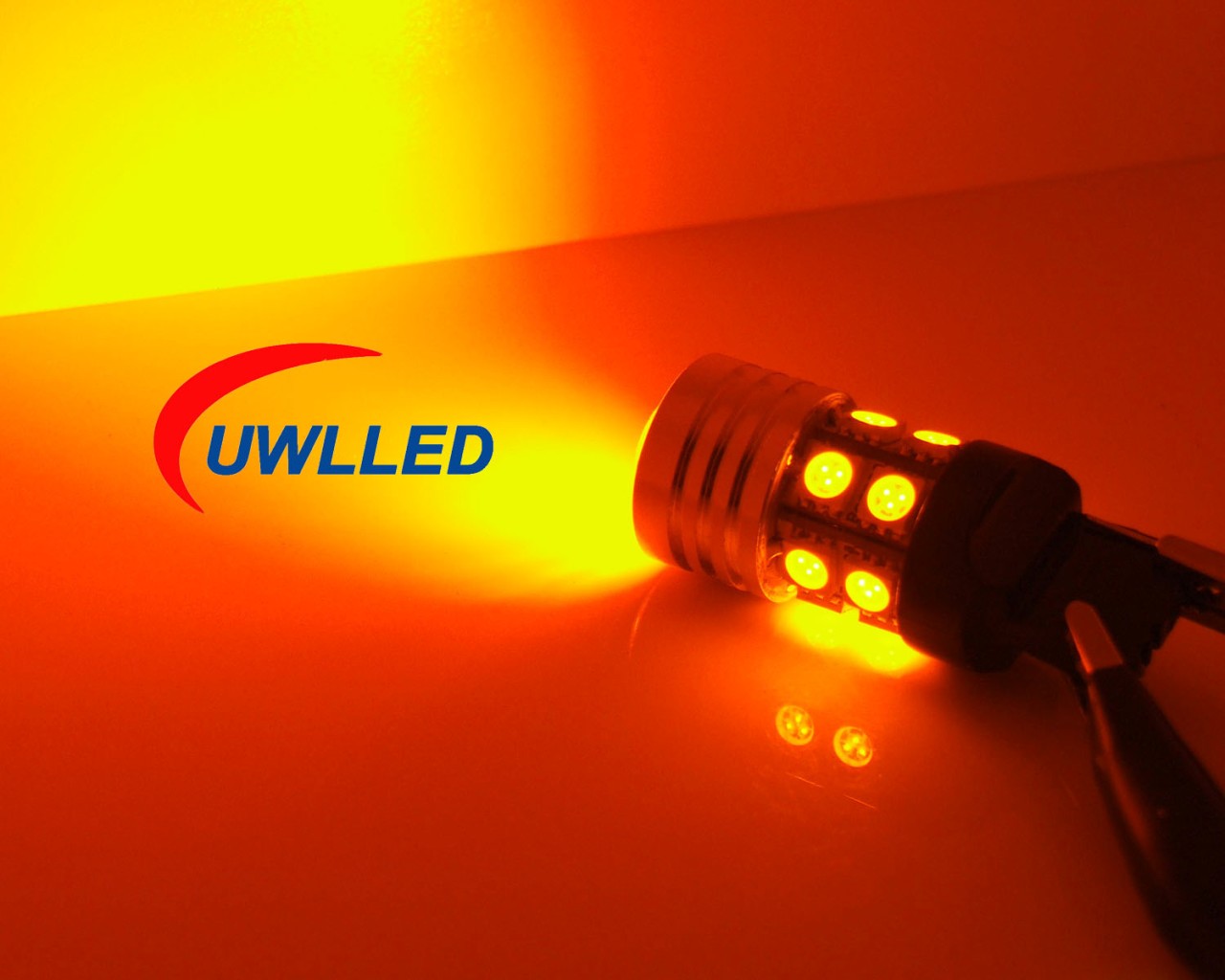

всем привет хочу немного тему освежить купил себе такие диоды 1157/Bay15d + 12 SMD CREE Q5 7W Super RED Led Car Light и поставил светят очень ярко с лампой не сравнить
у меня вагон сталкнулся с небольшой проблемой при установке в нижний блок фары диоды встали без проблем а в верхний блок фары после установки диода они не работали взял прозвонку вот оно че плюс приходит на корпус лампы а минус на цоколь перепоял провода местами и заодно прокинул дополнительный провод с нижнего стопа на верх чтобы использовать двухконтактный цоколь и получил и габарит и появился еще и стоп
правда цена кусается ну что делать исли хочется  :D четыре таких диода мне обошлись на ебей 2800р.
вот сылка где покупал может кому пригодится для заказа
http://stores.ebay.com/UWLLED-UK/CREE-Q5-LED-Light-/_i.html?_fsub=2549298014&_sid=939066084&_trksid=p4634.c0.m322

маньяк  rulezz лишь бы не погорели..

погореть не должны внутри стоит не резистор как обычно а стабилизатор тока!!!
