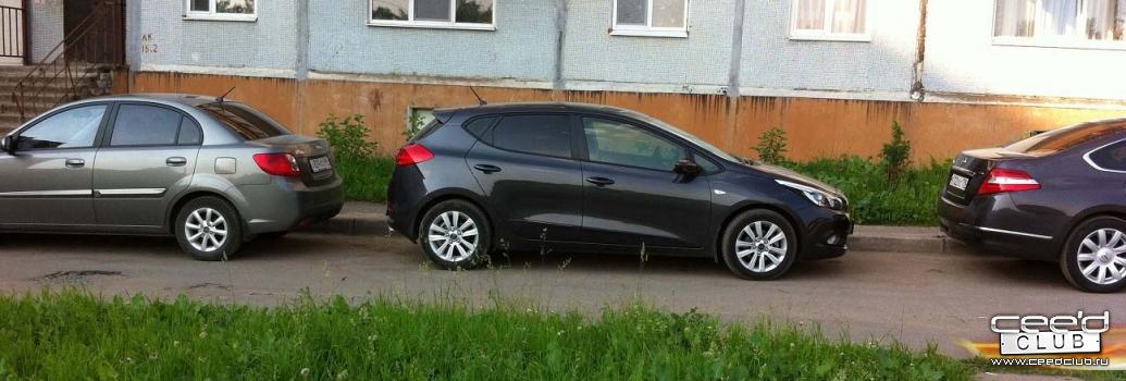

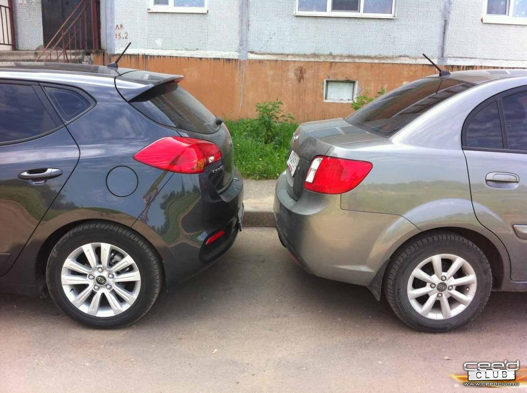

Привет всем.
Ну вот и свершилось, установил я зеркало и камеру заднего вида.
Как и планировал провода тянул на прямую через плафоны подсветки до заднего жгута который выходит с 5й двери, плюс заднего хода брал с заднего фонаря, а точнее с патрона куда вставляется лампочка заднего хода (провод дербанить не хотел, а в других разъёмах провода слишком плотно друг к другу), далее с потолка вниз по кузову вдоль штатной проводки, питание (+12) и массу (-)  взял со штатной розетки сзади и далее вдоль нижнего порога 5й двери до штатной проводки которая уходит за бампер на подсветку номера.
В принципе всё просто, для протяжки провода по потолку использовал около 3х метров жесткой алюминиевой проволоки, её протянуть до переднего плафона подсветки ещё тот гемор (пару рёбер жесткости и поролоновых брусков в которые постоянно упиралась проволока) потом пистоны на которых держится сзади потолок для удобства прокладки провода две штуки пришлось выдирать ну и естественно вся ёлочка на пистонах обломалось   (одноразовые они про ценник писал выше они к стати одинаковые с черными которые держат обшивку порога 5й двери), в резиновые гофры провода просовывал с помощью жесткой алюминиевой проволоки места кстати в притык, в бампер провода просунуть  легко , сначала вытащил уплотнительную пробку с проводами из кузова (отверстие около 3х см.) со стороны бампера вытащил плафон подсветки ном. знака  и просунул проволоку в сторону  отверстия кузова (около 20 - 30 см. до отверстия).
Провода под потолком не дребезжат и не стучать, как зимой будет не знаю, но не  должны.
Разъёмы на самой камере оставил родные (замотал все изолентой).
Камеру может буду менять (не нравиться синяя разметка) может даже на штатную (с эмират могут привезти за 9700руб.).
То что не видно края бампера сильно не напрягает но не удобно хотя в плотную подъехать можно без проблем.
Парковаться стало на 100% удобнее, выходить из машины и смотреть сколько сантиметров осталось нет необходимости, парковаться можно практически в плотную (по 20 см. спереди и сзади)
Камера установлена место плафона со стороны водителя.(оставил с этой стороны)
Камера установлена место плафона со стороны пассажира.
