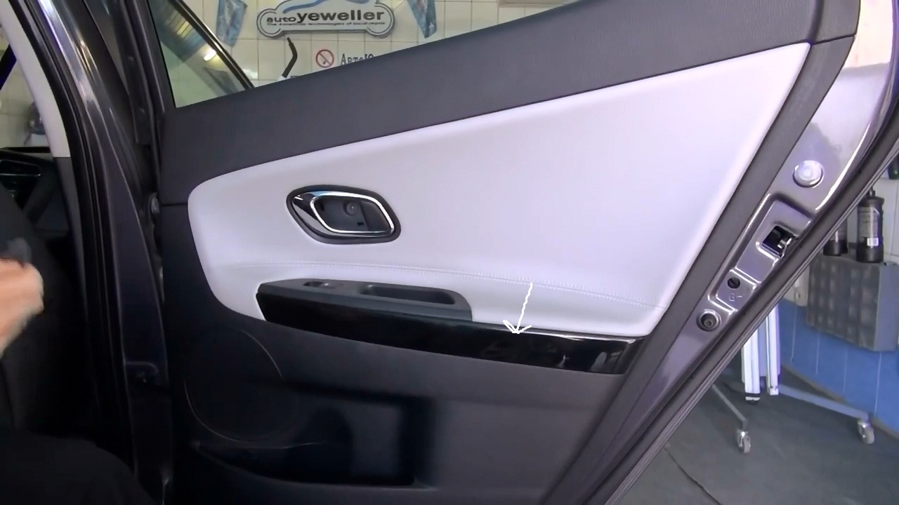

День добрый. Кто снимал обшивку дверей там тканевая вставка как крепится и как ее снять?
