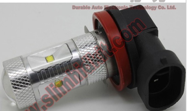

Если кому интересно, оставлю здесь:
Установка светодиодной лампы в птф.
Приобрел чудо-лампочки в Китае, общее потребление 30 Вт, общий световой поток обещали 1600 Лм.
Встали почти нормально... Немного мучений и готово.
Светят ярко, белым, но светосила слабая, освещают по моему мнению плохо. Посмотрю на сколько их хватит.
AlexeyAT
  • Hero Member
  • Russian Federation Москва
    ODO 125000 km
  • Оффлайн Оффлайн
  • Сообщений: 761
  • Благодарности
    -Выданные: 11
    -Полученные: 12
« Ответ #1008 : Апрель 12, 2015, 00:15:24 am »
Но зачем??

Подобные но помощней стоят в ДХО там им самое место.
