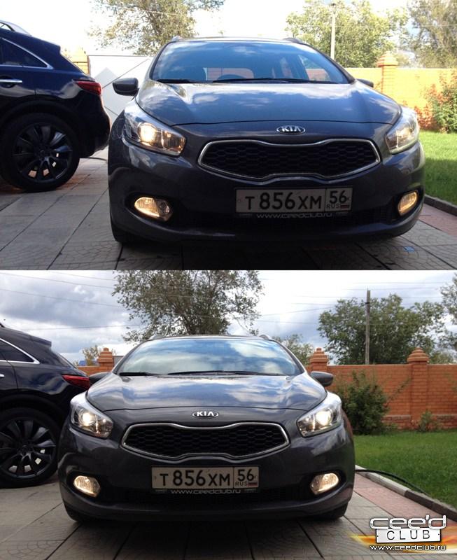

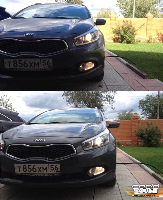

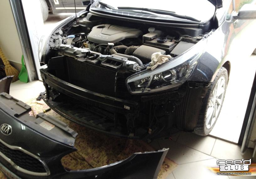

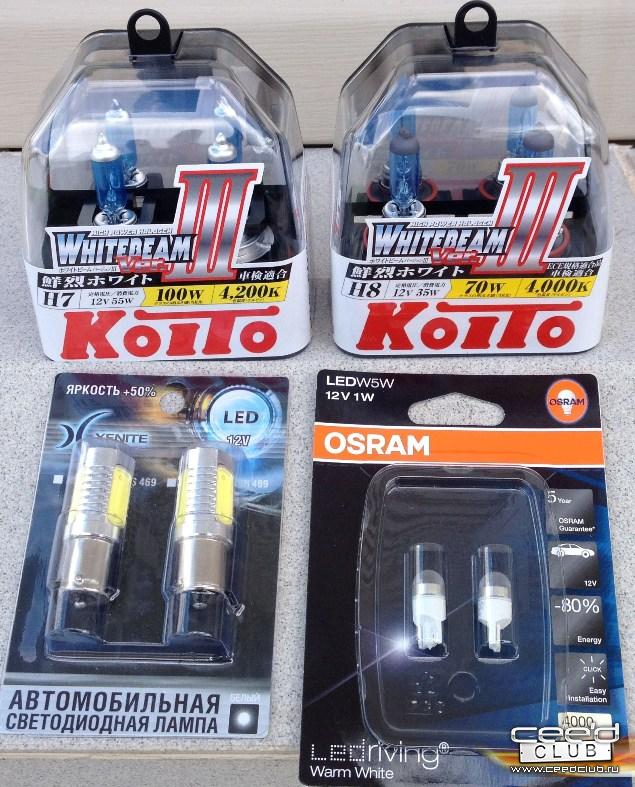

Решил поменять лампы, т.к. свет от штатного желтого галогена мягко говоря слабоват.
Приобрёл вот такой комплект:
Произвёл замену ламп:
Результат меня порадовал:
1)
2)
Единственное, что не удалось установить диодные лампы в ДХО, т.к. лампа там оказалась двухнитевая с двухконтактным цоколем.
Диоды в ДХО поменяли на нужный цоколь. Осталось найти время для их замены (там ещё +/- надо поменять на патроне...)
Всем добра!

Дудку в самый низ убрали и чет 2ю не вижу..
Как теперь свет ?

друзья , а давайте в темноте или при вечернем освещении фотки делать?  ;) так реально видно лучше на сколько круче светят  :)

друзья , а давайте в темноте или при вечернем освещении фотки делать?   так реально видно лучше на сколько круче светят
Хорошее предложение, только окромя ДХО

Делайте в темноте, у кого время есть ;)
Была возможность - я хоть так отчёт сляпал. Вполне информативно и при дневном свете разница видна. Сами могёте домыслить, какая разница будет в темноте...
Светит теперь божественно! rulezz
Сравнимо с ксеноном 4300K, который у меня в Мазде стоит.
Дудки в штатных местах, только Волговские у меня стоят. Вторая справа (на фото) под фарой находится.
Привет ! а нафига ты ближний и дальний разной температуры ставил , 4000 и 4200 ? я такойже в ближний ставил ночью сухую дорогу  освещает хорошо, а вот мокрую и под дождем похуже чем штатные филипки желтого цвета, а самое неприятное -свет то у нас европейский и расчитан на освещенную дорогу верхним светом , граница очень резкая и на неосвещенной дороге и если сзади никто не едет знаков нифига не видно приходится включать дальний
