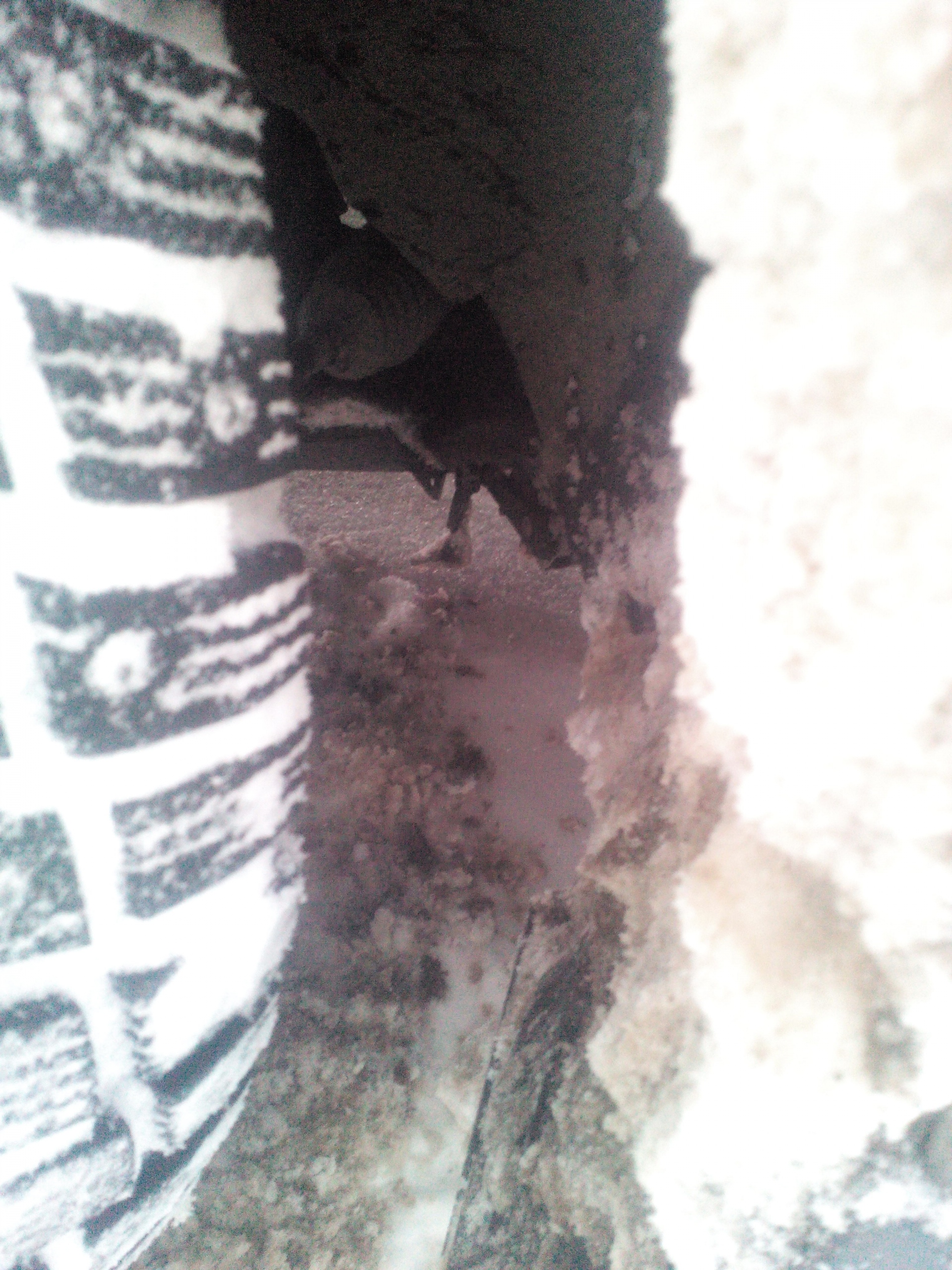

« Ответ #151 : Январь 16, 2014, 17:17:44 pm »
Господа, подскажите, кто знает, что это за "хрень" свисает? %)
Заметила сегодня, когда отбивала брызговики от снега...
У меня нет вредных привычек, у меня есть привычка вредничать...

« Ответ #152 : Январь 16, 2014, 17:27:51 pm »
Плохо видно. Это не шланг для стекания конденсата из кондиционера?
Он где-то там должен быть

« Ответ #153 : Январь 16, 2014, 17:29:58 pm »
Плохо видно.
Ага. Мож с другой стороны (с правого борту) ближе? а если прилечь, во время съёмки? - снег, по фото, не грязный ;)

« Ответ #154 : Январь 16, 2014, 17:43:48 pm »
Снег грязный, пуховик белый %)
Справа пыталась посмотреть - не видно. А вот слева заметила сразу...
Это вроде как не шланг, мне показалось, что какая-то металлическая фигня.
Добавлено позже: Январь 16, 2014, 17:47:39 pm
А если так?
А то мне с телефона не очень понятно, как на фото лучше будет видно...

« Ответ #155 : Январь 16, 2014, 17:53:06 pm »
Тогда совсе мало вариантов... или пуховик наизнанку, или заехать на знакомую эстакаду...
Висит действительно низко. Шланг из испарителя должен быть ЗА подрамником... мож, банально, палка кака застряла с осени.
Лучше с эстакады глянуть/пощупать ;)

« Ответ #156 : Январь 16, 2014, 17:56:18 pm »
Да у нас темно уже :(
Слева от этой хрени видно отверстие какое-то... Может хрень эта туда была прикручена?
Боюсь завтра ехать на машине, вдруг сломается этот девайс? :(

« Ответ #157 : Январь 16, 2014, 18:46:37 pm »
Смущает и треугольный "выступ с дыркой" рядом с торчащей непоняткой. Или это белая точка от снега... Нефига неясно.
Это с какой стороны колеса, со стороны капота или со стороны кузова снято?

« Ответ #158 : Январь 16, 2014, 18:49:09 pm »
Вот и меня это отверстие заставляет задуматься...
Снято со стороны водительской двери.

« Ответ #159 : Январь 16, 2014, 21:55:59 pm »
Похоже на оторвавшийся шарнир рулевой тяги  sux Или на стойку стабилизатора.
Покрутите рулем на стоящей машине, колесо поворачивается?
Точно, это окрутившаяся стойка стабилизатора  shoot

« Ответ #160 : Январь 16, 2014, 22:49:27 pm »
Руль крутится нормально. Это не рулевая, т.к. колеса поворачиваются.
Стойка стаба? Уверены? Они ближе к колесу находятся... А эта фигня чуть ли не по средней оси автомобиля...

« Ответ #161 : Январь 16, 2014, 23:00:12 pm »
Выкрутите руль полностью вправо. Будет лучше видно. Завтра на своей гляну, что в этом месте висит.

« Ответ #162 : Январь 16, 2014, 23:17:17 pm »
На фото он полностью выкручен вправо.
Затем обратно выкручивала. Вроде без проблем все получилось...
Ок, посмотрите, потом напишите, что же там может быть.
А я с утра в сервис заеду, пусть на подъемник машину загонят и посмотрят...

« Ответ #163 : Январь 17, 2014, 10:59:28 am »
Кстати да... Выкрутила сегодня полностью руль вправо - хрень подвинулась ближе к колесу...
Я до нее дотянулась - металлическая она, на каком-то шарнирчике. Прикручена, а не словленная по дороге.
Сегодня на подъемнике смотреть будем.

« Ответ #164 : Январь 17, 2014, 20:20:54 pm »
Узнаете шарнир?
Это нижний шарнир стойки стабилизатора
