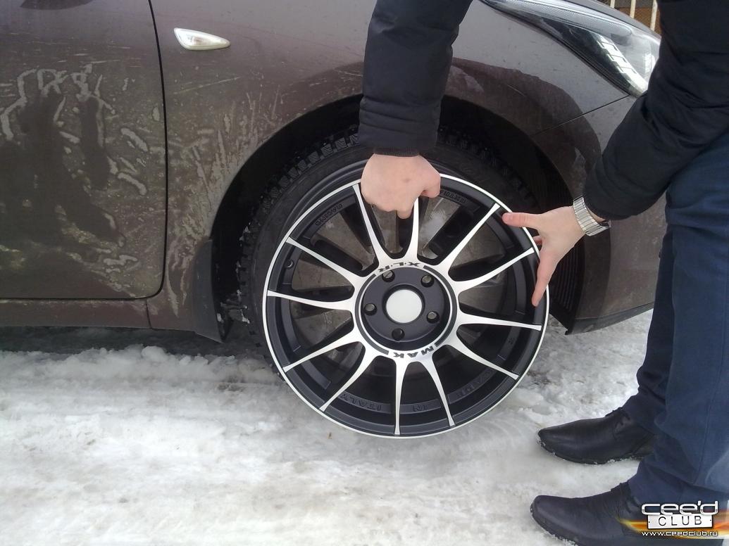

Пока только такие фотки в связи долгим наступлением весны))

Заказал себе сегодня вот такие , K&K КС634 (16_Ceed JD)
