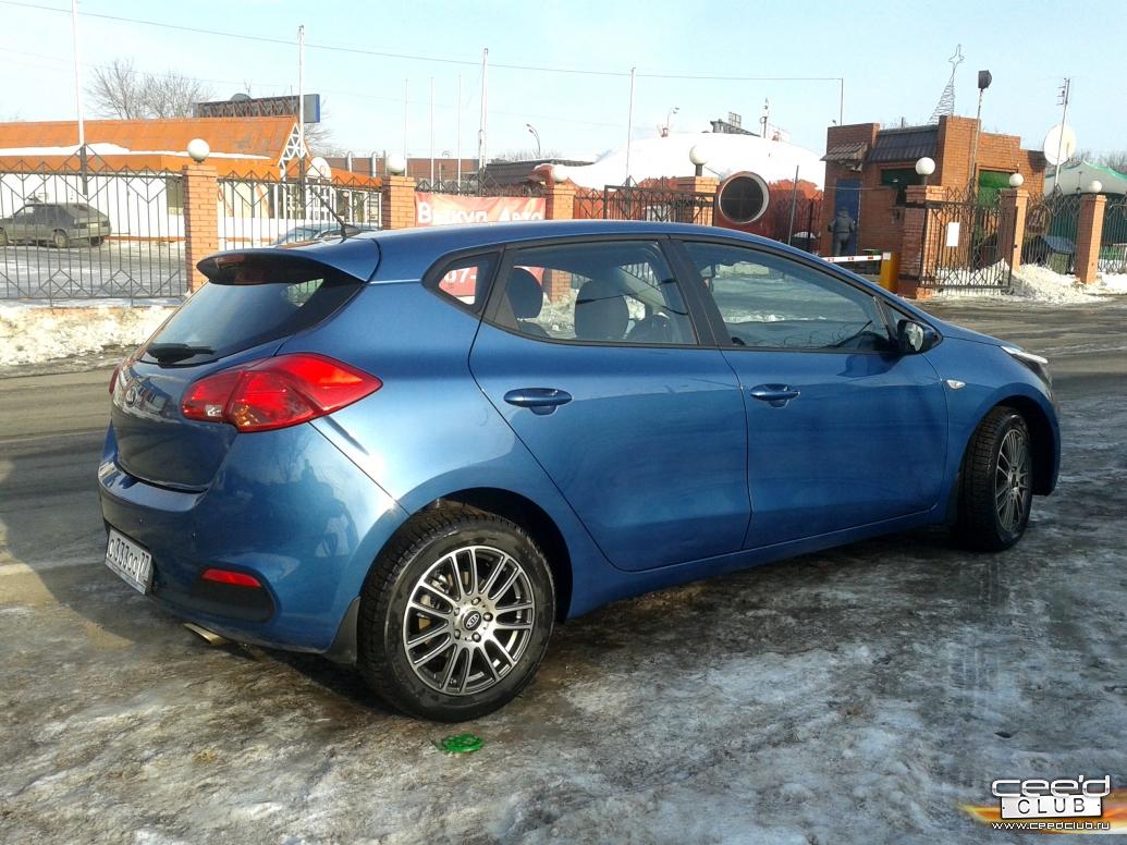

Привет всем. На авто были приобретены диски Roner 1208 16" с точными заводскими параметрами! Диски такие же как и у одноклубника из Оренбурга (фото он выкладывал). Комплект обошелся в 11920 с доставкой. Болты в комплекте!
