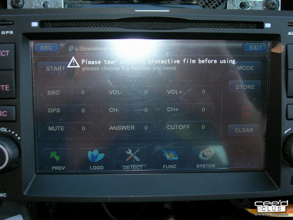

Добрый вечер!
Сегодня поставил китайское ГУ WD8923 на свой Ceed 2009 года. Встал кривовато, по бокам зазоры, но продавец честно предупреждал, что так будет, даже фото прислал...
Но мне удалось его уговорить и через 10 дней получил посылку (EMS).
В комплекте навигатора две проги: IGo и Navitel. Обе со свежими картами и обе русифицированы. Из корпуса торчит кабель с разъёмом USB для обновления и добавления навигационного софта.
В процессе настройки возникло две проблемы.
1. Не работает штатный разъём USB, тот, что под прикуривателем.
2. Не инициализируются кнопки на руле.
Кабель подключил согласно инструкции.
Пытался инициализировать управление на этой странице.
Но увы!, Тщетно. Программа пишет, что "инициализация не удалась, повторите ещё раз"...
Друзья!
Если кто-нибудь сталкивался с этой проблемкой, или умеет "подключать" кнопки - отзовитесь!!! Буду весьма признателен!  beer

« Ответ #3470 : Август 22, 2012, 23:01:15 pm »
а штекер кнопок воткнул в попу голове?
на 8986 втыкаешь и все обучается.. но там есть тонкости в обучении:
У меня настройка тоже сразу не получилась, просто алгоритм там интересный. В гл. Меню верху слева Настройки, справа внизу далее,  Настройки руля (справа внизу). 1. Выбираешь функцию на экране (например нажимаешь на Заук +) появляется желтая точка, жмем Старт (справа вверху), на 3 сек. нажимаем кнопку на руле, пик и готово. После настройки всех кнопок руля не забываем нажать Запомнить (справа вверху). Вот так наверное.

« Ответ #3471 : Август 22, 2012, 23:04:12 pm »
У человека Сид 2009 года. В штекере магнитолы надо один провод переставить.

« Ответ #3473 : Август 23, 2012, 10:28:39 am »
КАКОЙ??? Подскажите, плз.!!!  8(
В разъеме соединительного жгута С2 необходимо переставить провод с пин 6, на пин 3.
Сделайте фото той части разъема, что обведено синим. Укажу какой провод надо переставить и куда.

« Ответ #3479 : Август 24, 2012, 00:03:22 am »
Ну как-то так. :)
Черный провод (массу) надо переставить в ряд выше и чуть правее.
