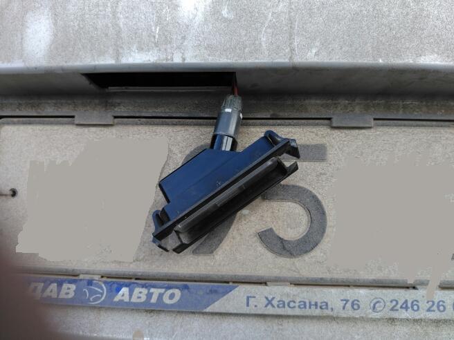

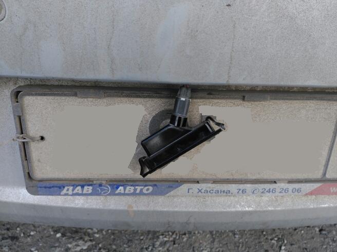

недавно (на 90 т.км.) перегорели обе лампочки подсветки, менял следущим образом:
Берем отвертку или нож, легонько поддеваем (отгибаем) сначала справа (или слева) защелку фонаря и вытаскиваем одну его часть. То же самое проделываем с другой стороны. В результате видим сам фонарь:
Защелки, которые необходимо поддевать при вытаскивании фонаря справа и слева видны на фото:

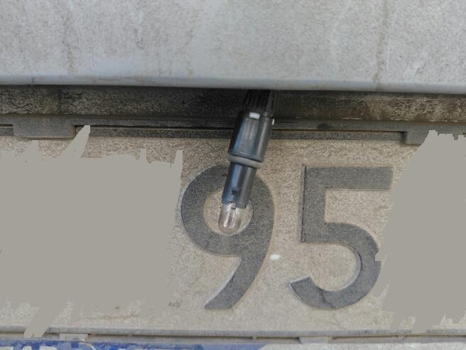

Далее отделяем от фонаря серый патрон с лампочкой. Для этого серый патрон необходимо немного повернуть и вытащить.
Вытаскиваем лампу. Лампа - как в передних габаритах, бесцокольная W5W (12В 5 Вт). Ставим новую.
Далее делаем все в обратной последовательности. Патрон с лампой в фонар вставляется только одной стороной, если перевернуть - не вставится (из-за разной толщины пазов).
Ну и на всякий случай каталожные номера самих фонарей:
Фонарь подсветки номерного знака левый - 925011H500
Фонарь подсветки номерного знака правый - 925021H500
ProCeed Prestige 1.6 6MT
