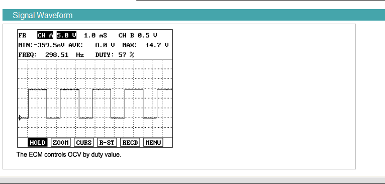

Разбираюсь с системой CVVT.
При закрытом клапане OCV (импульсы равны 0) - тоже самое, что снятый клапан - давление масла в шестерне CVVT равно 0, сдвиг фаз газораспределения равен "0" - т.е. "стоит по меткам". При полностью открытом клапане - давление масла полностью проходит в шестерню CVVT и сдвигает распредвал относительно "меток" до 60 градусов.
Добавлено позже: Июнь 04, 2011, 17:28:55 pm
Другими словами, когда OCV отключен и если детонации нет, то значит с метками должно быть у меня все в порядке, так как работает все как в обычном моторе.
« Последнее редактирование: Июнь 04, 2011, 17:28:55 pm от khardikov »

Масляный клапан OCV  я тоже менял на новый - ничего не изменилось. Но сначала, я отключал этот клапан и ездил без него - детонации тоже не было, точно так же уже пару месяцев ездят двое наших форумчан. Детонация у них осталась такой какой и должна быть - 1 или 2 звяка при переключении передач или резком газе в пол (что вполне характерно для малолитражного двигателя с высокой степенью сжатия) Но громкой и продолжительной детонации у них нет, как и у меня с отключенным датчиком распредвала, ну или клапаном OCV.
не факт. да, детонация может уйти по причине того, что при отключении OCV контроллер переходит в аварийный режим выдавая заведомо низкий УОЗ. Но из этого не следует что с метками все в порядке. Я о причинно-следственных связях. т.е. если при отключении OCV исчезают звуки, то значит с метками все в порядке. Не значит.
