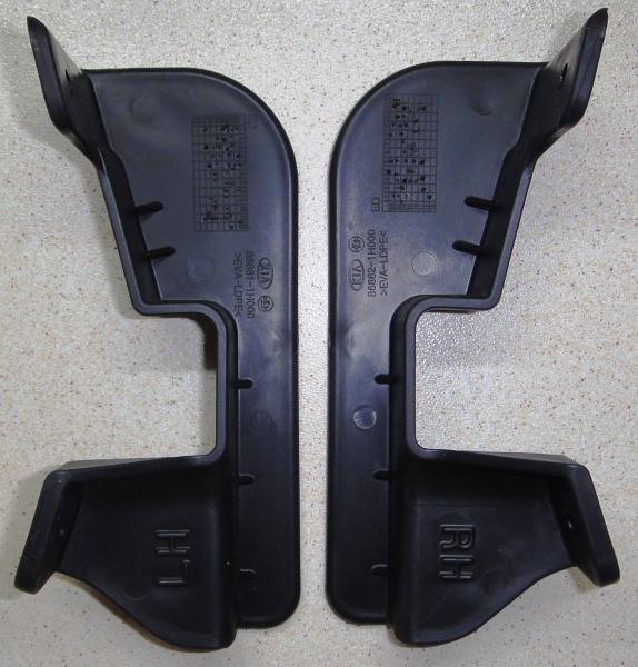

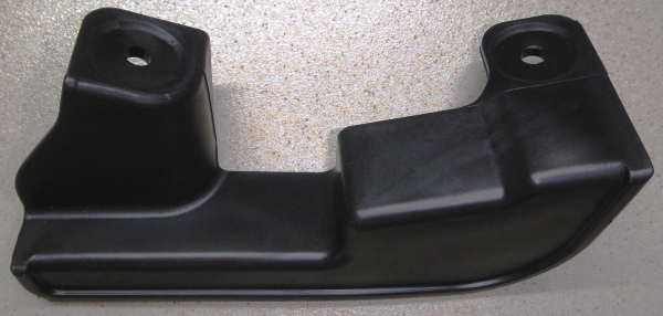

Снимается он просто. Крепится к порогу на двух саморезах: один с наружной стороны, второй изнутри. Саморезы ввинчиваются в пластиковую пробку, что установлена в порогах.
Соморезы выполнены с головкой под "10" ключ.
У меня они оба лопнули по непонятным причинам, пластик довольно хрупкий.
Когда снял, оба были в антикоре, номера децимальные (кому удобнее, "парт намбер") невидны. Если не сложно, дайте ссылку на эти номера. Весной закажу у дилера :)

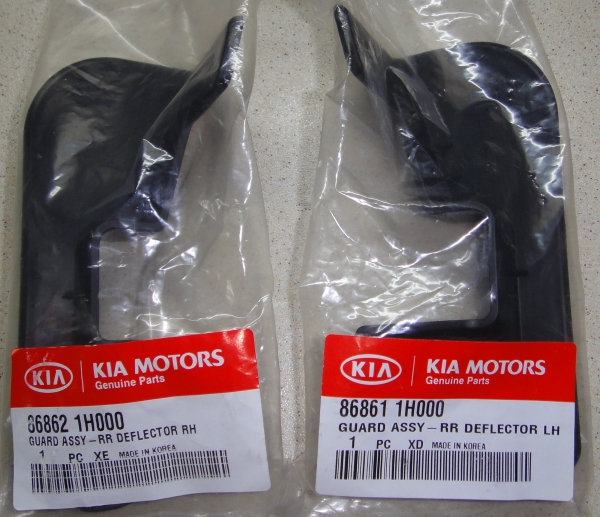

86862-1H000 и 86861-1H000

Повторюсь но уже с фото: Данные брызговики (дефлекторы) (868611H000 и 868621H000) установлены на KiaCeed 2009 1,6MT 5дв. перед задним колесом под карнизом задней двери.
Фото:
Спойлер сообщениe cкрыто:
