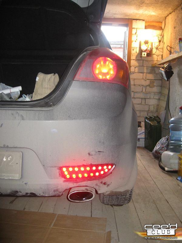

подъемник? Отлично смотрица =))) как снимал ПТФ? подъемник? или так можно подлезть? если есть фото поближе открытой ПТФ скинь на мыло torik2@yandex.ru
TwiN_131
  • Sr. Member
  • Автор темы
  • Russian Federation Тюмень
  • Оффлайн Оффлайн
  • Сообщений: 392
  • Благодарности
    -Выданные: 0
    -Полученные: 4
« Ответ #16 : Июнь 02, 2010, 09:02:46 am »
чем раскрывал??? паяльным ножем? как смотришь на счет дремеля?
Dоkа
  • Hero Member
  • Russian Federation moscow
  • Оффлайн Оффлайн
  • Сообщений: 2828
  • Благодарности
    -Выданные: 4
    -Полученные: 101
  • сказки сводят с ума тем, что иногда сбываются..
    • Блог Эмбеддед-Инженера
« Ответ #17 : Июнь 02, 2010, 09:28:08 am »
снимал не на подъёмнике, поэтому вся процедура заняла полдня (и несколько итераций в магаз за нужным инструментом) - с помощью такой-то матери таки-удалось одолеть ПТФ =)
в принципе, здесь расписан опыт человека по этому вопросу: http://ceedclub.ru/forums/index.php/topic,13220.msg892001.html#msg892001
разваривал жалом, да..
дремелем не пробовал (он у меня немного для других функций)

вопрос а вот у туманки где хром внутри туда уже ничего не получится засунуть(светодиоды) ???
Dоkа
  • Hero Member
  • Оффлайн Оффлайн
  • Сообщений: 2828
  • Благодарности
    -Выданные: 4
    -Полученные: 101
« Ответ #20 : Июнь 02, 2010, 16:20:18 pm »
получится, но надо отдавать себе отчёт, что там пропускающая способность самого катафота уже другая - свечение будет иным!
я думаю там можно помудрить с сопротивлениями   beer

« Ответ #22 : Июнь 11, 2010, 20:47:26 pm »
Наконец то я сдал диплом и переделал туманки!!! =) вот фото результата, отчет сделаю и выложу в соответствующей ветке чуть позже!
Dоkа
  • Hero Member
  • Оффлайн Оффлайн
  • Сообщений: 2828
  • Благодарности
    -Выданные: 4
    -Полученные: 101
« Ответ #23 : Июнь 11, 2010, 21:40:51 pm »
класс!!
 rulezz  rulezz  rulezz
интересно посмотреть и в выключенном состоянии - насколько заметна конструкция...
(я вот пришёл в выводу что фон лучше матовой чёрной краской красить чтоб не выделялась)
ЗЫЖ везуха тебе - есть гараж.. а я на газетке (на асфальте) корячился под машиной снимая ПТФ  :(

« Ответ #24 : Июнь 12, 2010, 08:33:48 am »
На счет гаража эт не мой попросил у одногруппника на пару часиков :) там снегоход стоит :) по поводу черной краски был произведен опыт черная не подходит то есть на любителя :)
TwiN_131
  • Sr. Member
  • Автор темы
  • Оффлайн Оффлайн
  • Сообщений: 392
  • Благодарности
    -Выданные: 0
    -Полученные: 4
« Ответ #25 : Июнь 12, 2010, 08:37:11 am »
Сделаю отчет, выложу в ветре мастерская, там вроде есть фото в выключенном состоянии. Кстати у немя туманки работают в теплое габарит-птф, то ЕСТЬ когда включая габариты то туманки горят в треть накала а когда включаю туманки то они горят в полный накал :)

« Ответ #27 : Июнь 16, 2010, 15:10:39 pm »
Я вот сейчас гоняю без бампера, соответственно снял и противотуманки, так вот они абсолютно одинаковые, просто если машина праворульная, то лампочка вставляется справа :)
конфуз, однако....   :-[
под катафотом я имел в виду не правый фонарь ПТФ, а внешние части (половинки) обоих фонарей - в мире авто-мото-вело прянято именно это и называть катафотом - эдакую светоотражающую поверхность
ЗЫЖ на картинках автора (макро) как раз видна разница в светопропускании этих половинок на включенных LED

« Ответ #28 : Июнь 16, 2010, 16:23:30 pm »
Да да, там где рифленость это и есть катафон =) в живую кстати не сильно видно разницу, по свечению...а в тртуктуре видно там рифленка...

Ну да, эт я чет втупил, просто лежат эти противотуманки перед носом :)мне кстати кажется, что бы разобрать, паяльник и не нужен, их можно тупо феном обычным нагреть, и ножичком поддеть %)
