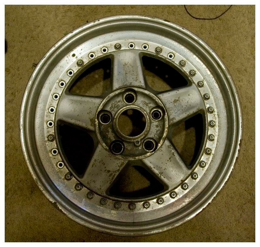

Вот такие
Это еще до разборки...
17ые вот такие, только состояние похуже...
Фотку тех, которые купил не могу найти...

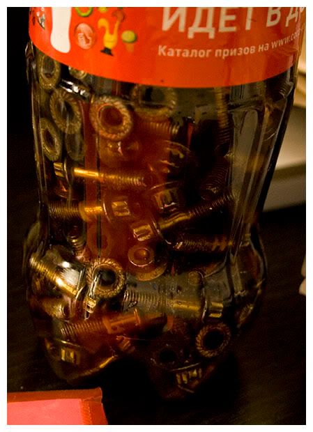

« Ответ #51 : Апрель 27, 2009, 10:16:25 am »
Идем с колесами дальше
И "метод кока-колы" для болтов и гаек
Надо еще полки дополировать немного, но в целом вроде все уже...

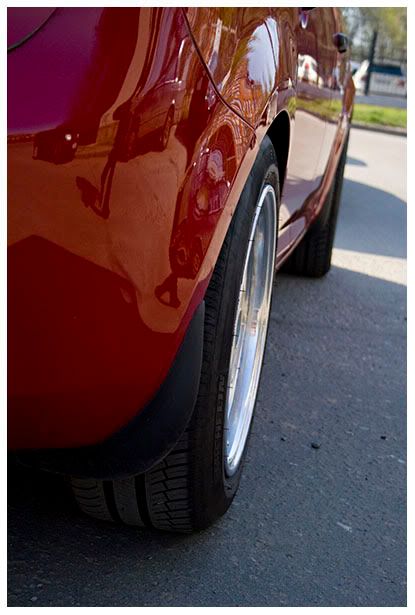

« Ответ #52 : Апрель 28, 2009, 11:47:40 am »
Вчера смонтировал колеса и поставил на машину...В общем я доволен, хотя получилось довольно олдскульно - стрейча из 205х шин не вышло, в том числе и потому что боковина без защиты...Хотя на 8ми дюймовых шины и стоят растянуто, но боковина все равно круглая...Типа бублики такие...
ЕТ на дисках оказался удачным - внутренняя плоскость в точности как на родных, т.е. нигде ничего не трет, а вся ширина ушла наружу. +1 и +2 дюйма перед и зад соответственно. Осталось придумать чем ЦО закрыть...Надо поискать подходящий по диаметру колпачок.

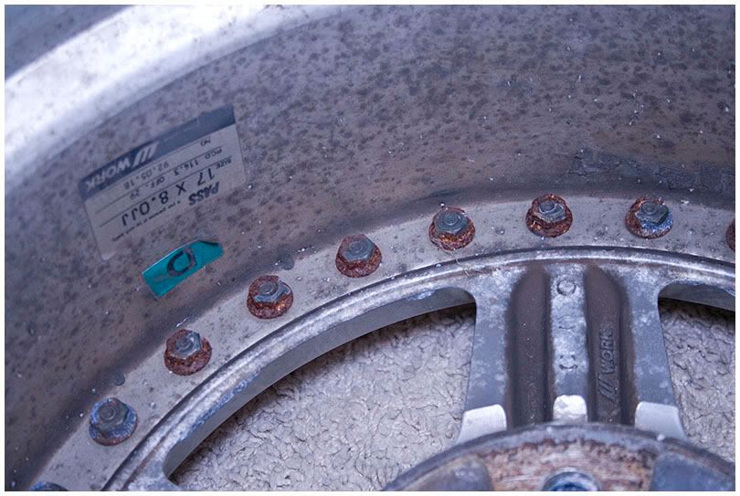

« Ответ #56 : Май 04, 2009, 10:14:04 am »
Почему-то мой пост с колесами удалили из темы в Шинах дисках....
Ну да хрен с ним.
Как писала пресса много лет назад, преимущество разборных колеса в том, что повредив один обод, не обязательно менять все колесо целиком, а можно заменить только обод. Или центр. Или губу. Но это всё фигня - ибо найти по отдельности части к старым дискам вообще нереально, к новым может и можно, но сложно. Центров так уж точно нет. Ест бочки и губы. Но всё преимущество убивается их ценой. Самая тонкая губа (0.5 дюйма) стоит порядка 120 евро. Без доставки. Так что в итоге только эстетика и эксклюзив. :D
Ну и фотки того, как оно встало.
С такой шириной заметнее развал задних колес
А вот обновки. На прошлой неделе приехали мои 17ые ворки из Владивостока
Состояние внешней стороны офигенное, для колес такого возраста. Но красить и полировать придется все равно, потому что краска местами облезает, да и серебристый не тематичный цвет. Ну а учитывая цену в 8К - колеса более чем достойные.
Размер дисков такой: перед - 8х17 ЕТ 29 5х114.3, зад - 9х17 ЕТ 31 5х114.3. Разборные.
