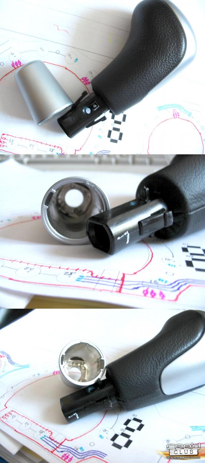

« Ответ #24 : Март 25, 2010, 17:33:22 pm »
смысл в повороте следующий-там в кольце есть специальный пазик под болтик, который держит ручку. Вот, чтобы этот пазик не отломать, кольцо нужно повернуть.
ну по конструкции - если там и есть пазик для болта фиксации набалдашника - то ооооочень маленький..
имхо, врядли его можно сломать, учитывая конструкцию самого кольца ручки.. (фотки)
Блог https://iDoka.ru/

« Ответ #28 : Июнь 26, 2010, 10:15:20 am »
оказалось его НЕ надо поворачивать по оси - а сразу вниз сдёргивать!
тоже сначала  крутил что есть дури вокруг оси.. но потом смекалка одержала верх   ;)
если его не поворачивать, его можно сломать.
ну, как и обещал, вот в разобранном виде:
