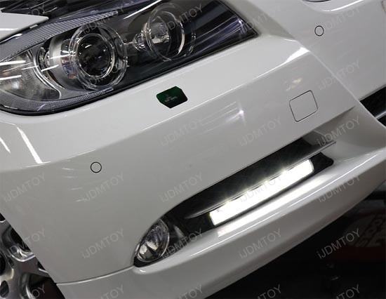

>> Про DRL - там резать не надо. они крепяться прямо на бампер около нижней решетки или на декоратвных элементах.
ааа.. я-то другие имел  в виду. мне такие вот DRL  нравятся больше:
и для них как-раз требуется вмешательство хирурга в бампер:
зато смотрятся как-то более гармонично..
>> вот хотели спаять в противотуманку 10-12 штук со стабилизатором по 1W от cree светодиодов и сделать пассивное охлаждение но рук у нас мало прямых, некому:((
это область довольно специфическая, опыт нужен однако, тем более у вас кластер - для него печатные платы не из стеклотекстолита, а на алюминиевой основе - и это только вершина айсберга
в общем, дорогие эксперименты и число их наперёд (без опыта) неизвестно.
лучший выход в этом положении - реверсинжинирить серийные решения - например было бы интересно расковырять DRL от ATH и посмотреть как у них там всё спроектировано.

ну тут DRL встроенные решения конечно симпотичнее. но если как-то так прикрепить

спроектировано в таких DRL - я и так скажу, там просто стоит 6 штук luxeon по 1W (ессно с драйверами), рефлектор пластиковый, алиминиевые основания для отвода тепла и большие расстояния между светодиодами, стабилизатор тока да собственно и все.
Я то про противотуманку - там сложнее отвести тепло, габариты не позволяют.
По светодиодам - там самые простые smd указаны с одним кристаллом внутри, обычно делают 3-5 кристаллов в одном светодиоде, к примеру smd 5050 -  6 000 мкд, а это примерно 18 люмен против 3-х у 5мм светодиода

CYXOB
в смысле DRL? такие как на картинке? они в комплекте идут со всем готовым, вот просто не знаем заказывать аль нет, спроса на них нет вроде, нашим не нужны т к необяхательно а в европе  2011 года на новые авто - обязательно
а если самому слббирать то там надо мучится - рефлектор корпус то се.
