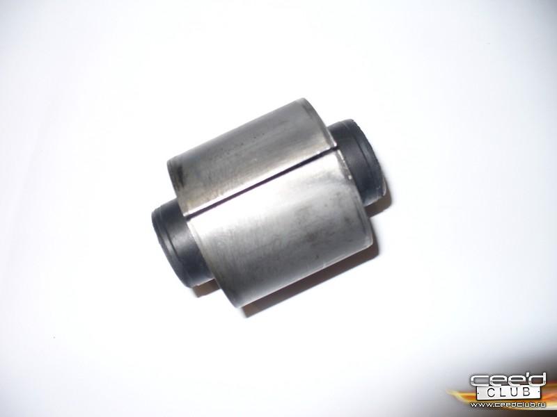

  Доброго времени суток, уважаемые форумчане-сидоводы!
  Вот и настало мое время поменять плавающе с/б ... посоветовали мне их заменить еще в ноябре прошлого года при покупке (сид мой 2007 г.в.), но заскрипели они только сейчас. При осмотре ходовки приговорили к замене еще и развальные рычаги.
  Прежде чем прикупить с/б перечитал много страниц форумов посвященных этим злополучным резино-металлическим изделиям )))). Думал что же всетаки приобрести: родные "плавающие" 55130-4D000, либо на "не плавающие" от FL - 55216-2H000. В "Экзисте" они сейчас примерно по одной цене ~ 500р. НО, наткнулся вот на этот TSB: http://ceedonline.info/ru/articles/ArticleShow.aspx?id=144 (немного раньше чем эта ссылка появилась тут). Сделав вывод (ВОТ ТОЛЬКО ВЕРНЫЙ ЛИ !?!?), что модернизированный с/б с артикулом 55216-2H000-FFF является тем же "плавающим" , но с измененным пыльником (о чем свидетельствуют 3-мерные картинки из TSB), и обнаружив его в "экзисте" за те же самы 500р. - побежал заказывать.
  Сегодня поехал забирать заказ. Забрал (радостный, что скоро избавлюсь от скрипа), прибыв домой, вскрыв коробочку с указанным артикулом (55216-2H000-FFF) ОБНАРУЖИЛ:
    вот скажите, "модернизированные" с/б c этим артикулом и есть просто-напросто FLовские "не плавающие", или же мне стоит пойти в "Экзист" и сказать что они мне "фуфло" прислали? )))) Вопрос этот, прежде всего, адресован тов. Abrams, поскольку он, похоже, этих с/б заменил уже не мало.....
   Кстати, кому-то уже такие с/б приходили , встречалось описание.
