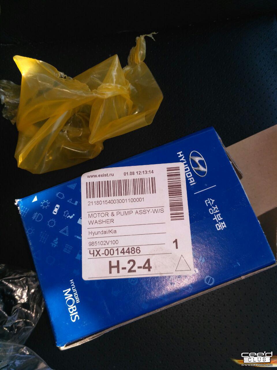

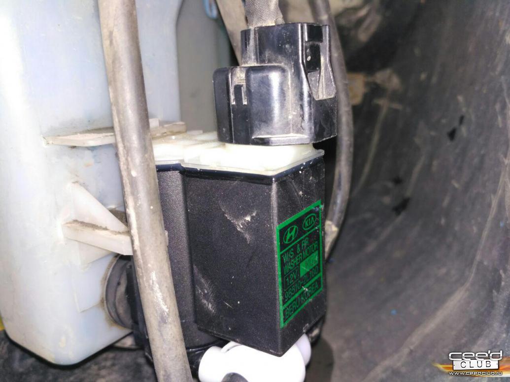

« Ответ #203 : Июль 29, 2018, 18:06:32 pm »
Здравствуйте!
Помогите разобраться:
не работает стеклоомыватель лобового стекла, т.е. нет подачи жидкости. При этом подача жидкости заднего стеклоомывателя происходит и при нажатии подачи жидкости работают передние дворники и одновременно включаются задние дворники. Что это такое может быть, подскажите.
Так же при подаче омывайки на заднее стекло слышно как урчит моторчик, на переднее - тишина.
У меня эта проблема один в один, закончилось полной остановкой насоса. Сегодня проверил на разъеме насоса все сигналы "+" от подрулевого идут норм, заказал новый движок...вот так.. не стоит сразу в подрулевой лезть, надо начинать с простого beer
...ex nihilo nihil fit...
|{rosh
  • Full Member
  • Russian Federation МО Почти Чехов
    ODO 136795 km
  • Оффлайн Оффлайн
  • Сообщений: 224
  • Благодарности
    -Выданные: 16
    -Полученные: 10
  • ..ex nihilo nihil fit..
« Ответ #204 : Август 08, 2018, 15:34:27 pm »
2
Насос поменял, всё заработало и задний и передний омыватель, эффект срабатывания передних дворниках при включении заднего омывателя пропал, видимо неисправность приводит к такой логике работы схемы
