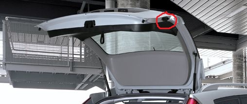

« Ответ #2168 : Апрель 01, 2013, 18:08:01 pm »
Здравствуйте, подскажите пожалуйста каталожный номер детали (см. рисунок) (черный фиксатор дверцы багажника)

« Ответ #2169 : Апрель 01, 2013, 18:32:11 pm »
Спойлер сообщениe cкрыто:
817383J000
