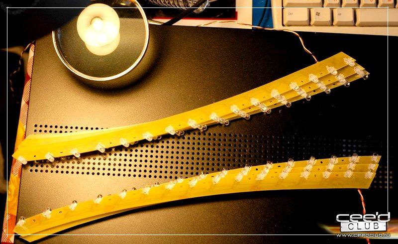

Ничего со светодиодами придумывать  не надо. У автора уже есть вариант для самостоятельной установки с готовыми светодиодными полосами, которые приклеиваются на фару. Теперь коплю деньги, думаю к осени себе заказать!

Зачетно придумано вот только бы это  в саму фару, к тому же место в верхней части фары для этого достаточно. Я готов приобрести как весь комплект так и хотя бы контроллер!!!!
А как их (диоды) менять тада?
У меня за пару месяцев три штука крякнули - 1 сафсем, 2 мыргмырг не в тему.

Задача эта не проста, но вполне выполнима,а при наличии хорошего паяльника вообще никаких проблем. А что бы этого не делать то применять надо новые диоды, срок службы у них очень хороший-поставил и забыл)))
ужас!!!!
тут однозначно либо Африка виновата (t) либо разгерметизация
(у меня пока только второе случалось по прошлой зиме)

Так у тя чё, дорожки отгнивали? ты ж говорил (если не ошибаюсь), что лаком, усердно, заливал...
ну, во-первых, не дорожки
во-вторых, суровые русские зимы  fire!
самое коварное место - это корпус LED в месте где из него выходят выводы:
я подозреваю, что в процессе эксплуатации при вибрации в этом месте происходят микротрещины, через которые проникает агрессивная среда, ну а дальше уже электрохимия вступает в дело.
вывод такое: для герметизации лучше использовать что-то более пластичное...  хотя не факт что это пластичное на сильных морозах не задубеет и при вибрациях не даст трещин около корпуса LED
