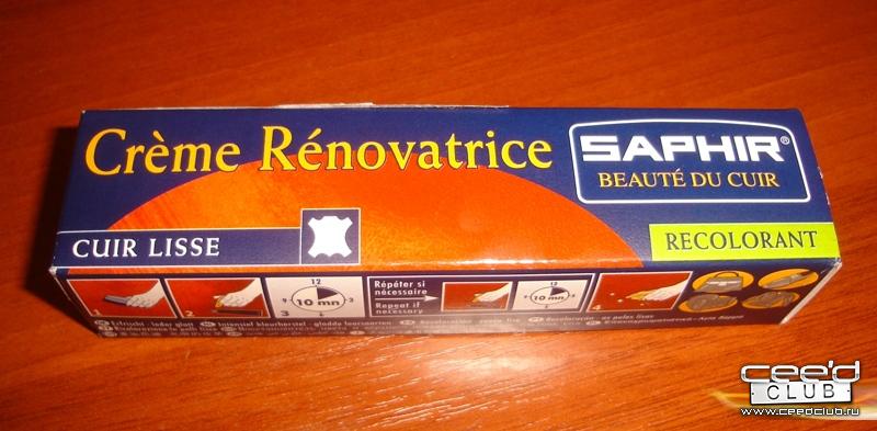

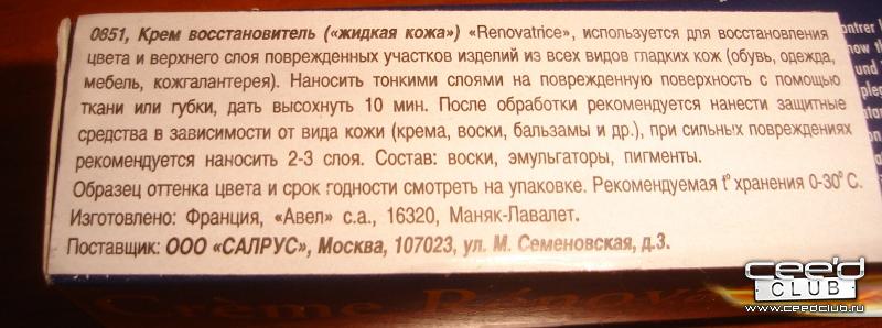

Ношу печатку + при посадке толстой попой задевал руль.....а на попе (пардон) у меня молния....и ещё какие то железки декоративные.
Ну кароче исцарапал я весь руль.
Очень долго искал средство "жидкая кожа". Помните раньше реклама была по телевизору?
В общем дохлый номер, не нашёл такую....оббегал все обувные магазины.
В итоге чисто случайно на проспекте вернадского купил тюбик как из под зубной пасты "жидкая кожа". (Если кому надо пишите в личку скажу точнее)
Обезжириваем руль, например спиртиком, попутно приняв для храбрости грамм 100  beer
Взял тряпочку, выдавил немного "кожи" и начал втирать в руль. Неглубокие потёртости и царапинки ушли с первого раза.
Царапинки поглубже - после второго, третьего слоя. Если особо не вглядываться, практически не заметно. Через несколько дней я разницы вообще не видел, так как растёр и "притёр" всё руками.
Ну и кроме руля данная "жидкая кожа" пригодится в быту. Наверное все (или почти все) носят чёрную кожаную обувь. Очень удобно подкрашивать носы туфель и ботинок, когда они от носки "сбиваются".

...Очень долго искал средство "жидкая кожа".
...В итоге чисто случайно на проспекте вернадского купил тюбик как из под зубной пасты "жидкая кожа". (Если кому надо пишите в личку скажу точнее)
очень полезная инфа! спсб! а вот название можно и сюда наверно, всем пригодится!
если низя сюда, тогда в личку плиз скинь :-[

Выглядит это так:
