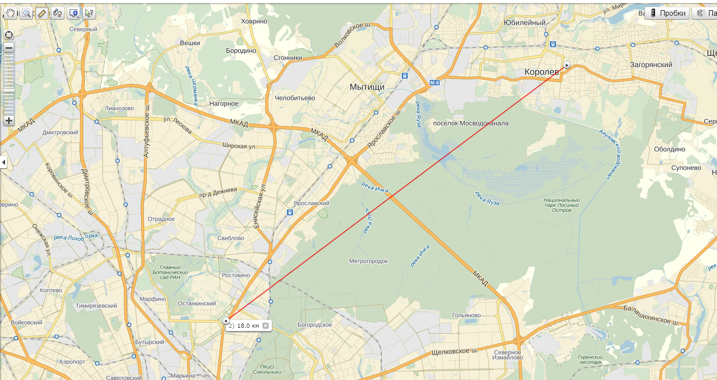

А сотки тебе хватает? Сколько накрываешь примерно?

Из г. Королева до метро Рижская пробиваю, но с трудом. До ВДНХ связь стабильная

 :D Я в Москве бывал конечно, но в километрах ориентируюсь получше.(:

« Ответ #2695 : Июль 07, 2014, 14:51:22 pm »
Поллоктя по карте :D :D :D

Там застройка какая?

Разная.... в основном 16-тиэтажные дома
