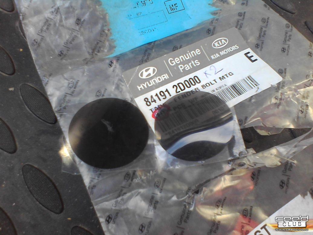

« Ответ #157 : Апрель 23, 2014, 10:56:34 am »
Вот, накидал по заглушкам. Вроде понятно.
По правому лонжерону аналогично.
вот что пришло по 1-му пункту
что это? я так и не понял... у меня с обеих сторон эти заглушки содраны, даже не могу оценить по внешнему виду шо це за зверь

« Ответ #158 : Апрель 23, 2014, 11:01:54 am »
Аналогично. Всем приходит пленочка, за место резиновой заглушки.

« Ответ #159 : Апрель 23, 2014, 11:13:57 am »
а выход из положения? аналоги неизвестны?

« Ответ #160 : Апрель 23, 2014, 11:19:20 am »
От Жигулей себе поставил в лонжерон, даже лучше оказалась..., резина толстая, вставилась туго/чётко/плотно, не провернуть даже...

« Ответ #161 : Апрель 23, 2014, 11:35:16 am »
Тоже вазовскую ставил. Туго, но становится. А эти кружочки-плёночки, это в дверях с торца по-моему такие наклейки на отверстиях .... или ... где-то их видел.  :)
