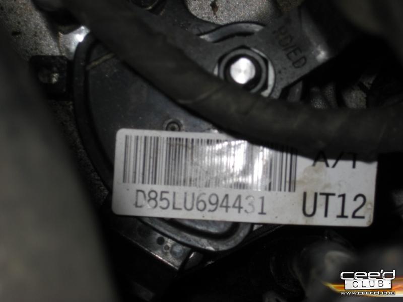

Выкладываю фото новой АКПП...
А теперь самое интересное (кто подскажет должно ли там это находиться???)
Ну и для самых зрячих...

« Ответ #208 : Апрель 13, 2009, 10:05:29 am »
У моей Французкой коробки тож герметик виден....
Вот только по номеру не понять какая коробка-то? 440 или 445... Куда глядеть?
У моей номер на корпусе выбит вот какой
D85LU
684428
