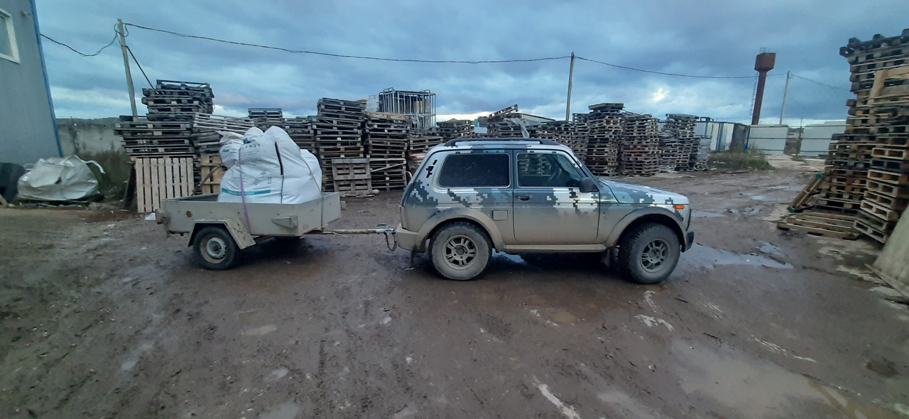

« Ответ #4294 : Ноябрь 14, 2022, 12:10:28 pm »
600 кг в прицепе и 400 в машине
Нива понятно, поленья вместо пружин поставил. А вот на этот прицеп 600 я бы не решился наверно. Я свой то стараюсь особо не перегружать...
